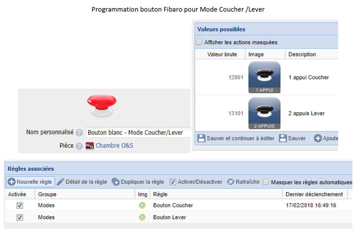

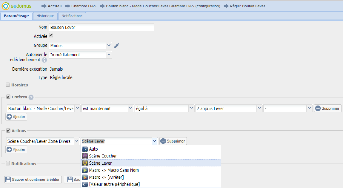

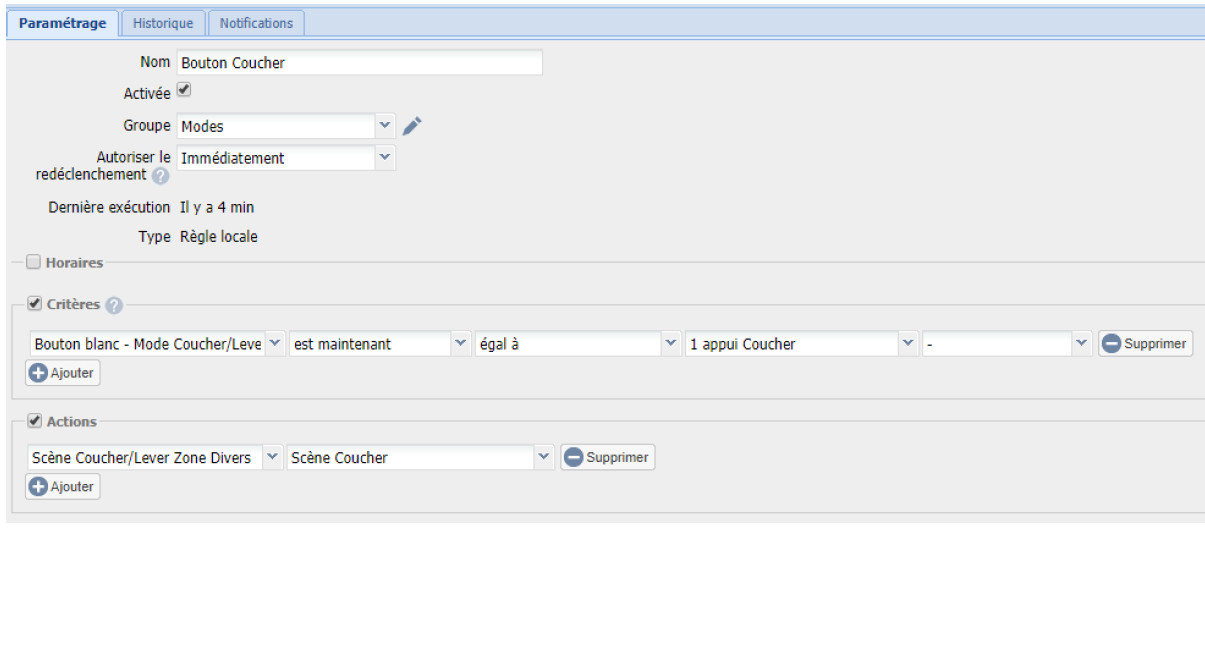

Messagepar boro » 17 Fév 2018 17:23
Je me greffe sur ce post car j'ai un pb semblable avec le bouton Fibaro :
- j'ai une scène "mode coucher/lever" avec des actions associées qui est fonctionnelle lorsque j'en lance la commande manuellement ;)
- j'ai le bouton Fibaro avec 2 valeurs : 1 appui coucher / 2 appuis lever
- j'ai 2 règles associées : bouton coucher / bouton lever
- la commande ne se lance pas quelque soit le choix de la liste : est, est maintenant, etc... :(
- sauf avec la commande "change de valeur" ce qui pose un problème de validation... :shock:
Je n'arrive pas à trouver la bonne formulation dans les listes déroulantes pour que cela fonctionne comme il faut. Est-ce dans les critères ? dans les actions ? j'avoue mon incompétence à solutionner cette affaire :oops:
Si les "inspirés" :ugeek: de la communauté ont un peu de temps à me consacrer se serait sympa.
