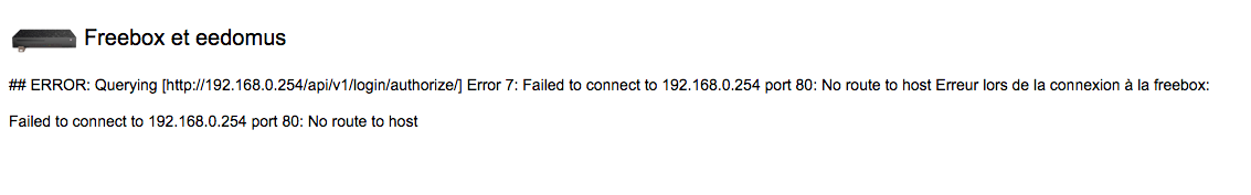

Oui oui, et j'obtiens le message d'erreur suivant :

Ton message d'erreur indique que la box n'a pas pu se connecter à la freebox.
As-tu vérifié que l'IP de ta freebox est bien la bonne ? Tu as tenté 192.168.0.254, mais essaie 192.168.1.254.

C'était çà, merci beaucoup.
Le nouveau Serveur est en 192.168.1.254 !
