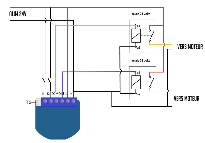

Messagepar spud » 18 Nov 2017 11:47
Rien n'empêche de rajouter des relais en sortie du module qubino.
Moi c'est ce que j'ai fait pour piloter une électrovanne. Le Module Domotique alimente la bobine du relais et le relais commande l'électrovanne, comme ça j'ai pu mettre un relais qui supporte 10A sous 12V bien que je n'ai pas besoin des 10A. mais au moins pas de risque de griller le module domotique.

Re: Futur projet domotique, recherche aide
Messagepar spud » 18 Nov 2017 18:11
Voilà ce sera plus clair :
Je ne peux pas faire plus simple ;)
Messagepar kilicos » 20 Nov 2017 11:24
merci beaucoup c'est clair et précis par contre est ce que le relais conserve la polarité?
mes moteurs ouvre/ferme par inversion de polarité ce que fait le quibino.
edit: en fait en regardant le shémas , si je comprends, le quibino aliment un moteur ou l'autre. moi j'ai besoin que les 3 moteurs fonctionnent en même temps dans un sens ou dans l'autre (le quibino changeant la polarité).
