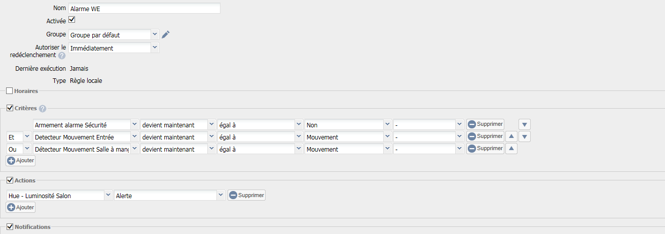

Messagepar Mathieu » 01 Nov 2017 23:06
J'ai créer un etat avec OUI NON
j'ai créer une règle comme tu m'as dit et rien ne se déclenche...

Messagepar bolzano » 01 Nov 2017 23:11
Il faut que ton critère d'état virtuel soit "est", sinon il faut que tout soit vrai au même moment ;-)

Messagepar Mathieu » 01 Nov 2017 23:19
Tu assures ;-)
Merci beaucoup! ca fonctionne.
Je galère avec: devient, est, maintenant...
Ce sera beaucoup plus simple!!
