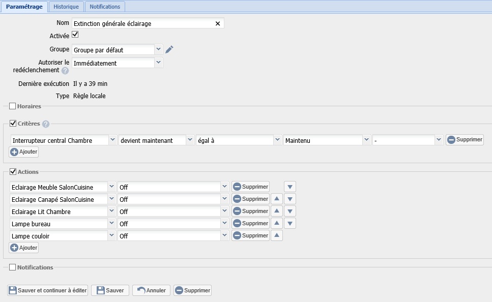

J'ai créé une règle pour éteindre 4 lampes à partir de l'appui d'un bouton de ma télécommande NODON associée à ma BOX EEDOMUS.
Bien que ma règle fonctionne, je constate un temps de latence relativement long (entre 4 et 5 secondes) pour que l'extinction des 4 lampes soit effective.
J'ai donc plusieurs questions :
1) Est ce que ce temps de latence est normal ?
2) Y a t'il une méthode de programmation plus ingénieuse que la programmation de plusieurs actions en parallèle (voir mon imprime écran ci-dessous) ?

regle
