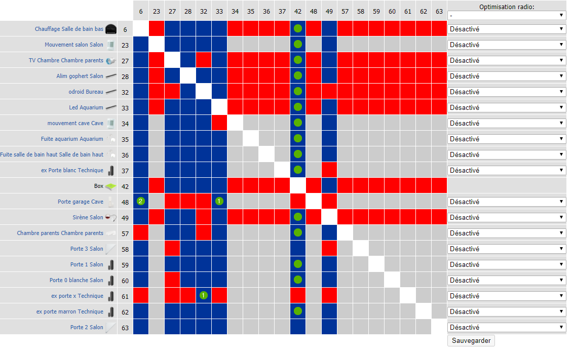

Ayant déjà une box (vera), et voulant passer sur eedomus, j'ai suivi le wiki pour opérer un controlleur shift (prévu par le protocole zwave) ainsi:
https://doc.eedomus.com/en/index.php/Advanced_Z-Wave
Depuis j'ai régulièrement le message suivant:
Le controleur Z-Wave n'est pas le noeud 1 de votre reseau (42), veuillez realiser un controller shift ou contacter le support.
Bien qu'au niveau du réseau, tout aille bien:
Je n'ai pas de réponse du support, donc je viens demander conseil ici !

Est-ce que depuis vous avez trouvé une solution?
Je viens d'avoir exactement le même type de message....

c'est pas plutot une replicaiton qu'il faut faire dans ce cas? aulieu d'un controller shift?

Non aucune réponse...
une réplication c'est quand on n'est pas maître... là on parle bien de shift du role de maitre d'un contrôleur à un autre.
