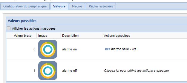

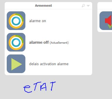

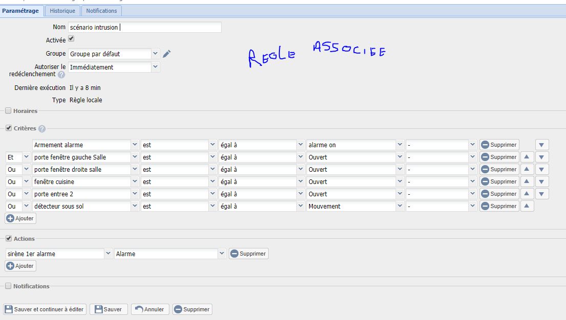

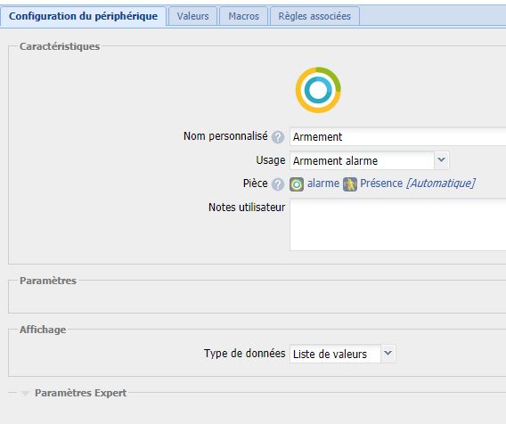

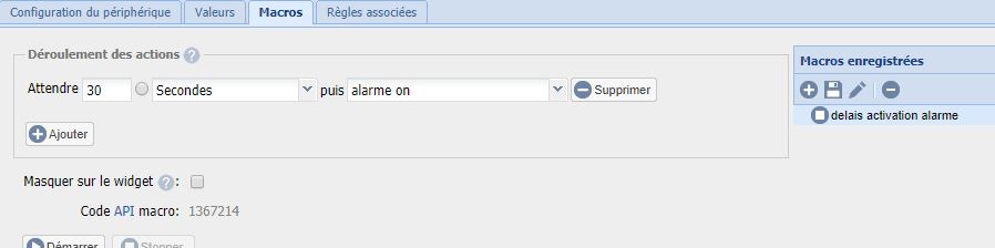

Messagepar dudu95 » 15 Sep 2017 20:40
je ne suis pas passer par la programmation car je souhaite intégrer par la suite des contacteurs de porte et il me semble qu'on ne puisse plus ajouter une fois passé par la programmation
concernant le macro ou dois je le mettre ? dans le composant alarme ou dans l’état ?
dans les deux cas l'alarme s'enclenche immédiatement des lors que j'ouvre une porte
voici ce que j'ai fait en pièce jointe
etat
etat_suite
etat_valeur
etat_macro
etat_regle

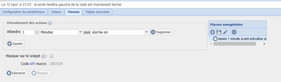

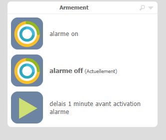

Messagepar dudu95 » 15 Sep 2017 22:13
je pense avoir réussi pour activer l'alarme après 1 minute voir image
macro activation alarme après 1 minute
bouton alarme 1 minute
maintenant il me reste plus qu'a trouver comment on fait pour que lorsque je rentre chez moi il me laisse au moins 30 secondes pour que je puisse arrêter l'alarme
pouvez vous m'indiquez la procedure

Messagepar blues » 15 Sep 2017 23:09
Il y a beaucoup d'erreurs.
La programmation surveillance intrusion prend tous les capteurs par défaut même créés après et on peut en exclure.
Dans les regles, mettre les critères OU avant et le ET à la fin.
Le mieux serait d'observer les periphériques,macros et règles issus des programmations, de les immiter et de modifier certaines parties. Ajouter un type d'alarme silencieuse ou périmétrique par exemple.
Mais comme le postulat de départ était faux, le meilleur conseil est d'utiliser la programmation.

Messagepar anne-marie » 16 Sep 2017 08:21
Pour ma part, j'ai laissé tomber la programmation car on ne peut en faire qu'une et j'en ai besoin de plusieurs d'autant que j'ai 2 maisons sur le même compte et différents types d'alarme selon la période, les personnes sur place etc..
Dans la règle, il faut remplacer "est egal" par "devient maintenant" mais le plus simple dans le cas de dudu95 reste effectivement la programmation toute faite dans un premier temps.

Messagepar blues » 16 Sep 2017 09:34
En effet anne-marie je ne l'ai pas mentionné dans la liste des erreurs (passer pour tous les capteurs "est egal à" à "devient maintenant égal à")
