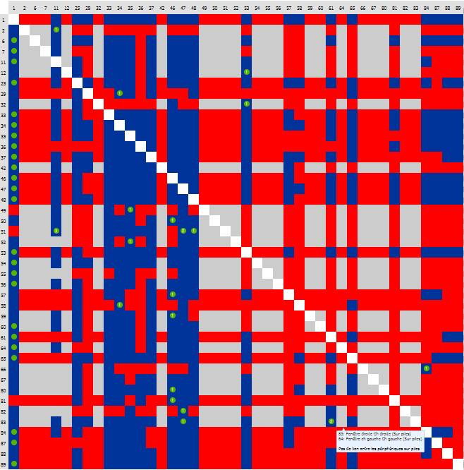

Ta matrice n'est pas spécialement dégueu. Voici la mienne pour exemple :
et la réaction est instantanée, pas de délai.

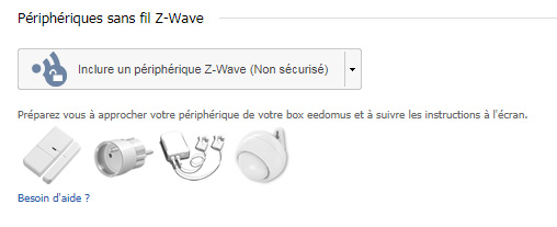

Ca ne t'est pas proposé.
L'inclusion par défaut depuis 2 ou 3 mois (au moins) se fait en mode non sécurisé. Avant c'était en mode sécurisé si le périphérique le permettait.

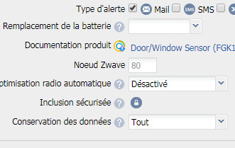

Et lorsque ton périphérique est inclus en mode sécurisé, tu le vois dans les paramètres expert du périphérique en question :
