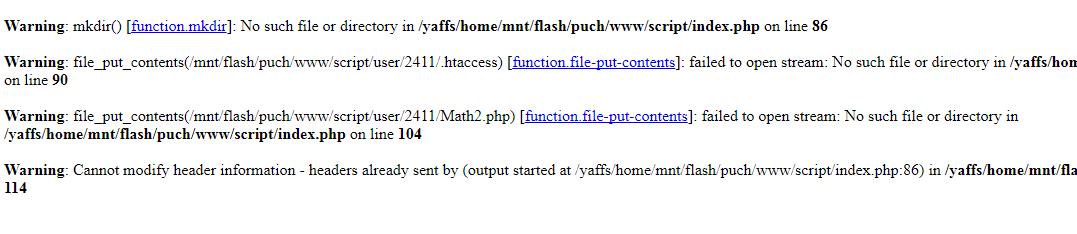

à chaque restauration de la box, j'ai toujours la même erreur. Les scripts ont disparu et il est impossible d'en mettre des nouveaux. Voici l'erreur que j'ai à chaque fois.

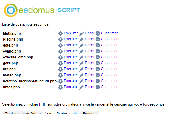

En attendant une réponse du support, j'ai testé un truc qui semble fonctionner.
Il faut créer un périphérique qui génère un script, comme une ampoule lift ou un thermostat.
le bug a disparu et mes scripts sont revenus.

ou sinon il faut lire la doc :mrgreen:
http://doc.eedomus.com/view/Restauratio ... 3%A9rielle
jusqu'à la fin :mrgreen: :mrgreen:
je l'ai fait, il y a une semaine et les scripts reviennent tout seuls
