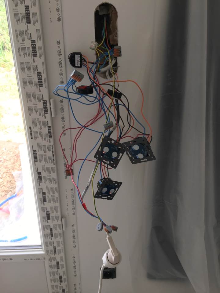

J'ai des livolos qui commandent mes volets et avec j'ai rajouté les fibaros comme sur la photo et cela marche très bien. je n'ai pas reussi l'association avec le rfxcom. Par contre pour la commande des interrupteurs pour les lumieres via Eedomus cela marche très bien.
