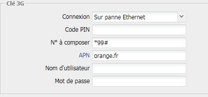

Messagepar donDams » 10 Nov 2017 14:24
Je viens de faire l'acquisition d'une clef 4G huawei E3372, mais hélas le basculement ne fonctionne pas. Ma clef et la carte SIM fonctionne puisque je les ai testées sur mon PC (à coté de la box donc j'ai du signal).
Voici ma configuration:
Est ce quelqu'un à une idée?
Damien

Messagepar zizou92 » 10 Nov 2017 14:41
donDams a écrit:Bonjour,
Damien
moi j'ai la meme clé et tout fonctionne bien. J'ai été voir dans ma configuration.
J'ai la même chose que toi mais en plus j'ai mon user et mot de passe eedomus de rentrer dans les deux derniers champs.
Peut être que c'est cela qui fait la différence.

Messagepar donDams » 10 Nov 2017 15:14
zizou92 a écrit:Peut être que c'est cela qui fait la différence.
merci de ton retour, je vais essayer avec mes identifiants (pourtant dans la doc ils disent de laisser vide... mais au point ou j'en suis :D )
Tu es chez quel opérateur? orange? tu utilise quoi comme APN? orange ou orange.fr?

Messagepar Garyox » 10 Nov 2017 19:47
Salut donDams,
Il te faut mettre «orange» en APN, identifiant et mot de passe.
La doc n'est pas tout à fait à jour par rapport à ça.

Messagepar donDams » 13 Nov 2017 20:15
bon avec "orange" dans les 3 champs ça ne marche pas non plus... je n'ai pas mis de PIN est-ce que ça peut venir de ça?
Pour tester le basculement j'ai mit "sur panne internet" et j'enlève le câble réseau... mais rien pas de basculement. :cry:

Messagepar bolzano » 13 Nov 2017 21:11
De mon côté ça a marché avec une Sim Free. Mais depuis j'ai basculé sur un routeur 4G qui prend le relais en cas de défaut de ma box principale et du coup assure aussi un accès pour d'autres périphériques que la box.
Mais ça marchait.
Attention par contre je crois que le test du câble débranché ne marche pas. Il vaut mieux déconnecter le WAN de la box internet (l'arrivée ligne)
