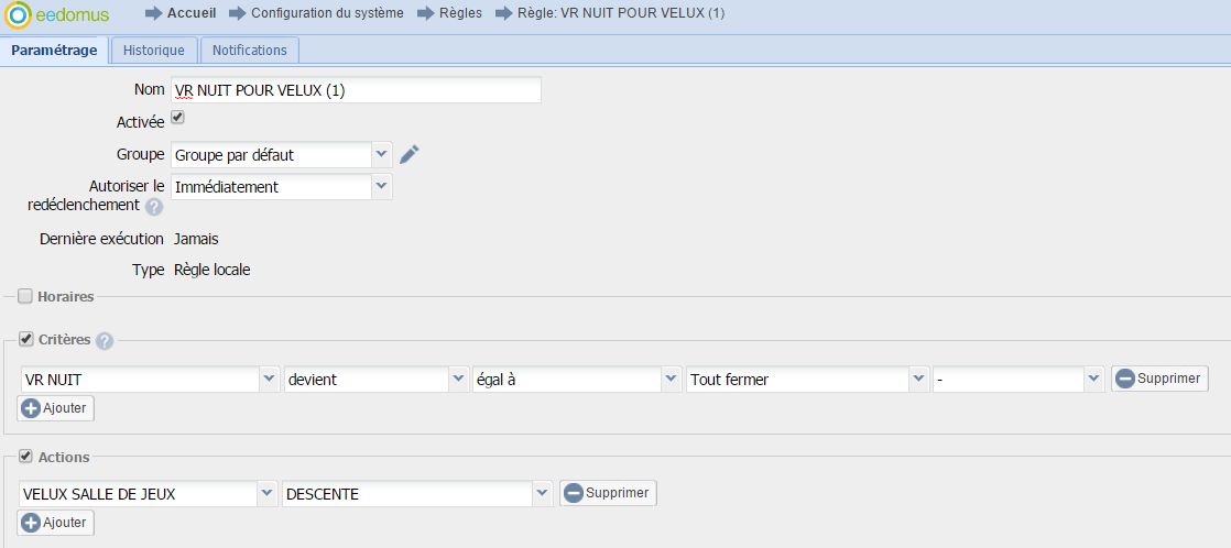

J'ai une programmation qui regroupe des volets centralisés (VR NUIT pour mes pieces de nuit).
Hors lorsque j'execute cette progr, je desire qu'une autre regle se déclenche en l'occurence celle ci
et cela ne marche jamais. Malgré différents essais (devient, devient maintenant)
Avez vous une idée ?

Je ferai bien un périphérique état qui change en fonction de ta première prog et donc qui déclencherait la seconde règle

Pourquoi ne pas mettre le Velux dans la programmation, comme pour les autres volets ?
Il faut juste qu'il soit bien de type "Motorisation d'ouverture".
Sinon, dans la configuration de ta programmation, clique sur historique pour voir si la valeur "Tout fermer" a bien été prise, et à quelle moment.
Essaye avec EST MAINTENANT, ce qui veut dire, si la valeur "Tout fermer" vient d'être positionnée, même si c'était déjà cette valeur avant.
Reteste, et regarde si la règle se déclenche bien juste après (dans la date/heure de dernier déclenchement des règles).
Et si tout est ok et que ça ne marche toujours pas, tu peux faire un mail au support.
