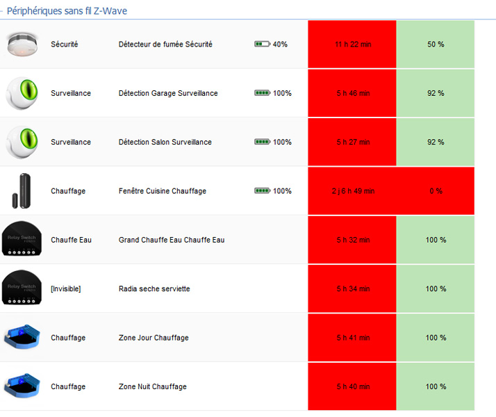

Plus aucun contact avec mes périphériques depuis la mise à jour de ce matin ...
