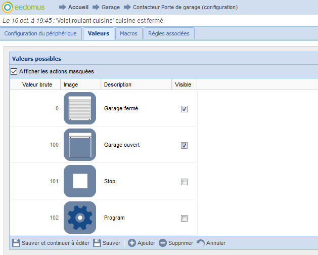

Du coup tu n'as pas d'unité à préciser, et dans l'onglet "valeur" tu auras les valeurs pour OUVERT et pour FERMÉ.
Ce qui donne ce genre là :

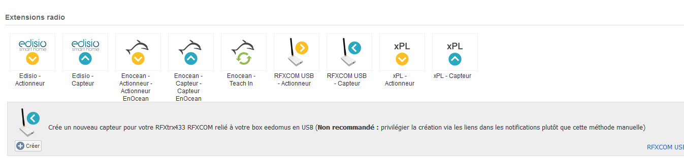

Voici d'abord la fenêtre que j'obtiens, qui n'est pas semblable à la tienne. Si je choisis le rfx comme capteur je n'ai pas les mêmes choix dont celui d'inscrire une unité.
Et de toute façon, comment est-ce que j'établis un lien (insère) mon module avec la box?

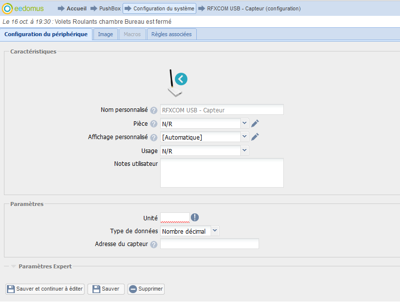

Messagepar errivan » 01 Nov 2016 10:34
Il me semble que je n'emploie pas la procédure correcte.
Voici ce qu'il me propose en pièce jointe lorsque je choisis "capteur".
Et je ne comprends pas ce que tu écris "quand tu as cliqué sur la notification (lorsque le RFXCOM le détecte)". A quelle moment le détecte t'il?
Création RFX.png (32.22 Kio) Consulté 16102 fois
errivan
Messages : 49
Inscription : 21 Oct 2016
Re: Contacteur de porte CH54781
Messagepar fullpower » 01 Nov 2016 11:14
Et bien oui c'est bien comme ça.
Dans "USAGE" tu choisis "ouverture de porte"
dans "TYPE de DONNÉES" tu choisis "liste de valeurs"
et dans adresse du capteur en théorie c'est l'adresse détectée par le RFXCOM ET qui t'est donnée dans les notifications quand tu actionnes ton capteur près du RFX ...
-> si tu n'as pas la notification, c'est soit un PB de RFXCOM soit le protocole qui n'est pas activé soit ton capteur qui est DÉJÀ déclaré sur la Eedomus etc ...

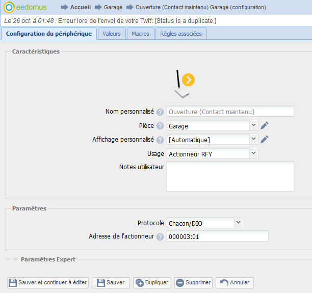

J'ai enfin réussi mais en le déclarant comme actionneur!
Voir pièce jointe.
Très belle journée...

Ce que je ne comprends pas trop c'est pourquoi en avoir fait un "actionneur" ...
Pour moi ce contacteur est plutôt un capteur (il détecte un état OUVERT/FERME etc..)
L'actionneur ça serait + une prise commandée un un truc du genre ...

Messagepar errivan » 01 Nov 2016 12:31
Je partage ton point de vue sur le capteur/actionneur.
J'ai testé les 2 et actionneur ne fonctionne pas???

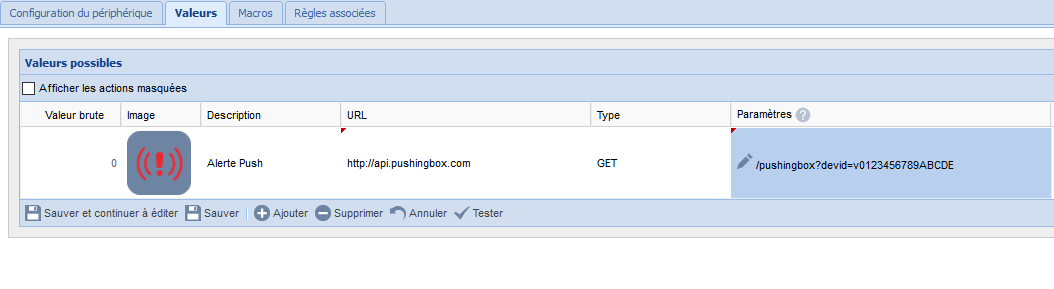

Et bien je reviens vers toi. En effet je suis encore bloqué.
J'ai créé un capteur HTML virtuel et en testant les valeurs j'obtiens :
"<?xml version="1.0" encoding="UTF-8"?><error>Daily limit exceeded</error>"
Je suis inscrit avec Gmail.com
Ce qui m'inquiète un peu c'est ce "?devid" qui a toujours la même valeur? v0123456789...
Et nulle part on renseigne la clé API?
Alerte Push.png (21.2 Kio) Consulté 16091 fois
