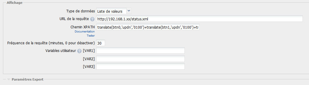

Messagepar stef31 » 31 Août 2016 13:39
J'avoue que je suis perdu. Combien as tu de capteur de niveau? J'ai cru comprendre que tu en avais 3 et dans ton dernier post, je comprend qu'il n'y en plus que 2.
Dans ton chemin XPATH, tu peux additionner l'état de tes 3 entrées logiques et en fonction du résultat tu peux associer un niveau si tu optes dans ton capteur HTTP "Type de données = Liste de valeur".
Re: Régulation de niveau IPX800v3
Messagepar fred54 » 31 Août 2016 20:24
J'ai bien trois niveaux, bas inter et haut , c'est vrai que je n'est pas mis le niveau haut dans mon deuxième post.
Mon problème avec des règles c'est qu'elle s'exécutait toutes les minutes avec le terme "devient" car j'avais mis un rafraichissement toutes les minutes pour la mise au point.
Je suis intéressé par ton système d'adition, je ne connais pas. tu pourrais me poster une copie écran que je m'en inspire, ca me ferait gagner bcp de temps??? ;)
Eedomus +,google home, ifttt, ipx800v3+X880, karotz, Fibaro Roller Shutter 2, FGK-101, FGBS-001, FGFS-101, OWL 160, FGSS-001, THGR 122 NX, THN 132 N, mir:or, TCW181B-CM, RM pro, ecodevice, connexoon.
fred54
Messages : 150
Inscription : 05 Juin 2016
Messagepar stef31 » 01 Sep 2016 07:29
Voici ce que cela peut donner :
Dans le xpath, tu mets : translate(btn0,'updn','0001')+translate(btn1,'updn','0001')+translate(btn1,'updn','0001')
0001 si NO
0100 si NF
Puis dans la liste de valeur, tu configures :
0 = vide
1 = bas
2 = intermédiaire
3 = haut

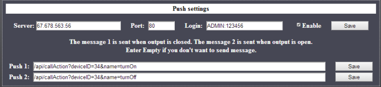

Messagepar popix » 15 Sep 2016 22:39
a vérifier mais il me semble que tu peux choisir de faire un push montant ou un push descendant
Regarde le screen en pièce jointe , tu peux mettre une url pour chaque action
popix
Messages : 409
Inscription : 15 Fév 2014
Messagepar fred54 » 16 Sep 2016 01:22
Exact mais tu choisis soit montant, soit descendant donc pas les deux, moi j'aurais besoin d'avoir un push a chaque front. Je vois sur ton screen que tu as renseignés le deuxième lien, j'ai pas essayé. On peux peut être faire un push montant sur le premier et descendant dans le deuxième. Je vais essayer.
fred54
Messages : 150
Messagepar fred54 » 16 Sep 2016 08:02
Bon, ça marche. 1er lien c'est le front montant et le 2ème le front descendant donc une fois les deux liens renseigné le système de niveau marche dans les deux sens.
