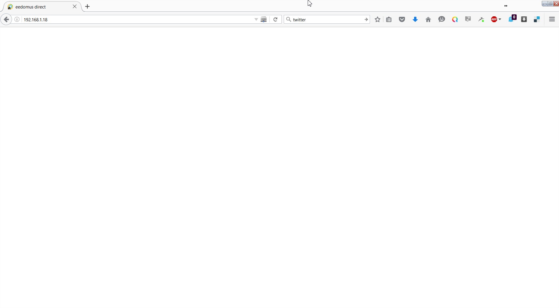

on a donc testé cette aprèsm et, pas de bol, je ne suis pas sur le meme réseau. je suis donc rentré à la maison pour essayer d'aller virer l'ip fixe que j'avais mis. sauf que, impossible d'y acceder en local, la page reste blanche. le soucis est que j'avais fixé sur la box, pas seulement sur la freebox.

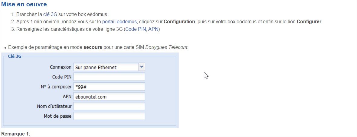

avec tout cela, je me suis dit, je vais passer par une clé3g et ai donc suivi ce tuto http://doc.eedomus.com/view/Cle_3G ou tout du moins essayé. en cliquant sur config, on arrive plus du tout sur cette page. retour a la case départ, impossible de passer par le mode locale (qui ne permet pas de toutes facon d'acceder a ce parametrage.

ca ne répond pas au fait que je ne puisse pas me connecter en local si ? c'est parce que c'est pas la box principale ? comment peut il y avoir une box principale/scondaire ?
j'ai vraiment une page blanche avec le logo dans l'url. et sije tape http://iplocale/script, ca me dit bien sur qu'il faut au préalable se connecter en local... ce que je ne peux pas puisque ca me renvoie vers une page vide

en fait je connais bien l'adresse ip de la box (indiquée dans la config et validée par fing et mon routeur :p ).

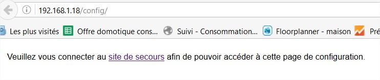

bref, en fait je peux taper l'adresse mais arrive sur une page blanche. Si j'y ajoute "/script", la page me demande de me connecter (ce qui veut dire que je touche bien la box).
j'ai bien sûr pensé a un pb de cache mais sur les 3 navigateurs + sur tablette + telephone c'est idem. bref, je pige pas.

Et si tu tapes l'adresse ip local en ajoutant "/config", tu tombes sur quoi?
Re: box innacessible en local +pb clé3g
Messagepar enr37 » 01 Juin 2016 14:39
la meme chose bien sur. pourtant je suis sûr d'attaquer la box car même avec suppression du cache, j'ai l'icone affiché et pas d'erreur. Une page blanche.

autre chose, j'ai du coup aussi testé la clé 3g.
voici ce que dit le wiki
wiki
Cle 3G - Documentation eedomus - Google Chrome.jpg (55.6 Kio) Consulté 13822 fois

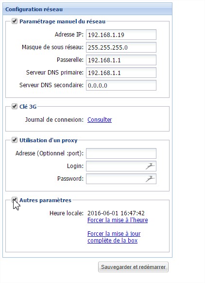

et voici ce que j'ai sur l'eedomus plus et qui doit donc etre la meme chose sur l'eedomus. bref aucun moyen de parametrer la carte sim. il semble que le wiki demande un peu de dépoussièrage...

1/autant pour moi pour la clef 3g je n'avais pas bien compris qu'il fallait le faire a partir de l'interface webacces et pas en local. toujours est il que cela pourrait fonctionner pour l'eedomus+ pour laquelle je vois bien cette visu. par contre pas pour l'eedomus :-(
