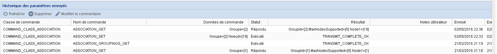

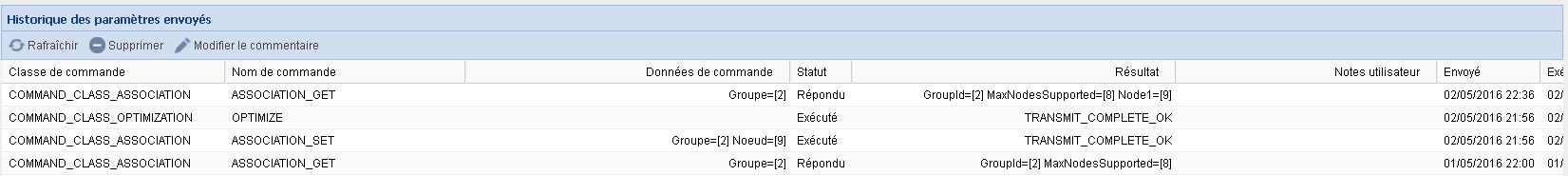

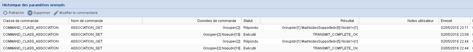

C'est bien juste sur mes "print screen" ?
J'ai associé la lampe de chevet (Noeud 9) à mon interrupteur (Noeud 19) dans le groupe 2
Est ce qu'il faut aller dans les 2 modules mettre groupe 2 + le noeud de l'autre ?
Et après si je veux aussi que le 2 ème bouton de mon même interrupteur communique en direct avec la lampe du plafond (Noeud 28) je vais dans la Lampe Plafond et je l'associe au groupe 2 et noeud 19 de l'interrupteur ?
Interrupteur double (19)
Interrupteur double.jpg (85.41 Kio) Consulté 5347 fois
Lampe de chevet (9)
Lampe de chevet.jpg (89.9 Kio) Consulté 5347 fois
Par contre ma lampe plafond reste en groupe 1...
Lampe Plafond
lampe plafond.jpg (97.4 Kio) Consulté 5347 fois
