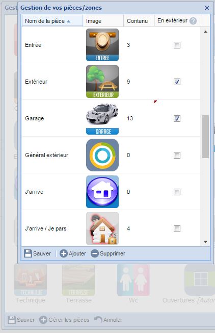

Messagepar maxou26 » 16 Fév 2017 12:04
Perso,
le souci venez de la piece "garage" configuré comme piece extérieur.
maxou26
Messages : 12
Inscription : 25 Juil 2014
Re: surveillance intrusion
Messagepar bc2323 » 16 Fév 2017 16:33
Merci du tuyau, c'était mon cas effectivement. Il ne me reste plus qu'à régler ce fichu clavier RFID Zipato et la fête est complète
