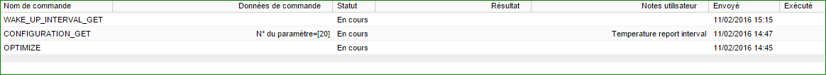

Dites moi chez vous quand vous faites un get sur un équipement vous avez un réponse apres combien de temps.
Chez moi c'est soit plusieurs heures apres ou meme des jours ...
Et cela sur n'importe quel équipement :-(
Avant cela répobait du tac o tac j'ai relancé la box mais rien ni fait
Une ou des idées..?

regarde mon image c'est beaucoup!(il est presque 18h
temps

Pour les modules alimentés sur pile, il faut les actionner pour les réveiller et c'est à ce moment là qu'ils répondent au GET, SET et autre OPTIMIZE

Je suppose que c'est la copie d'écran des paramètres pour un détecteur de fumée. :)
Comme il s'agit d'un produit qui est sur pile, ils ne sont pas toujours à l'écoute des ordres Z-WAVE.
Il faut effectivement procéder comme le dit Chris-s.
