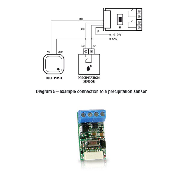

2) Tu peux utiliser un module universel fibaro FGBS qui sera alimenté en 9-12-20V, donc pas de pile, c'est relativement fiable. Si tu as pas le choix et que tu peux pas mettre ton module deltadore à coté de l'eedomus(piece jointe)

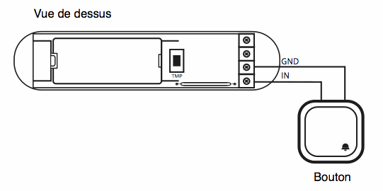

3) tu peux utiliser un Fibaor FGK ou equivalent qui sera sur pile, en dernier recours (piece jointe)
