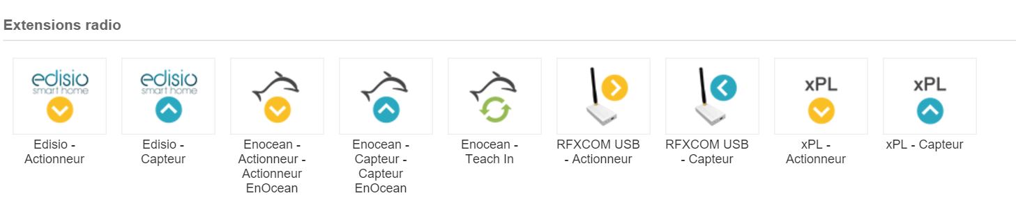

Tu n'as pas la partie RFX USB dans le menu configuration ?
quand tu veux créer un nouveau périphérique, as tu la possibilité de faire un RFXCOM ?

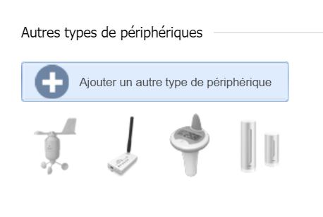

Avec ma Eedomus (ancienne pas la plus) aucun problème. Les sondes et autres accessoires 433 Mhz sont reconnu sans problème, mais pas de vision du RfxCom USB.
RfxCom usb
Pour configurer une sonde (exemple) :
Menu configuration, ajouter un périphérique
Autre type de périphérique :
Ajouter
Et tu choisi actionneur ou capteur ( RfxCom usb )
