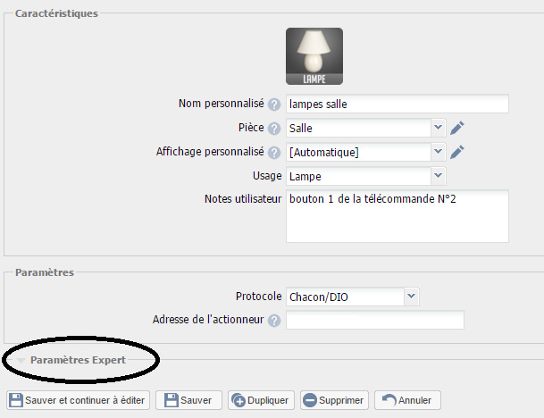

Question de débutant, je l'avoue, mais je ne trouve pas ce code id de mon détecteur d'ouverture DIO .. ce n'est pas l'adresse du capteur ?
EEDOMUS+ / RFXcom / IPX800 / Objets ZWAVE (75) / ZIGATE + 70 objets Zigbee / Onduleur APC / ZIBASE 1 (de-commissionnée)/ Controleur Zwave ACT Homepro ZCS201 **
Razor
Messages : 155
Inscription : 11 Déc 2015
Re: Notification du temps écoulé
Messagepar latoupie » 16 Déc 2015 11:41
l'ID (API) est dans les paramètres experts de ton module
Messagepar Madoma73 » 17 Déc 2015 10:03
il faut peut-être activer le mode expert de la box ? je ne me rappelle plus
Messagepar latoupie » 17 Déc 2015 11:20
Madoma73 a écrit:il faut peut-être activer le mode expert de la box ? je ne me rappelle plus
Oui il le faut

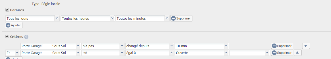

Messagepar Razor » 21 Déc 2015 23:31
Salut a tous,
je reviens sur une question posée plus haut sur laquelle je galère. Si quelqu'un pouvait m'aider ??
Comment procéder pour q'une règle qui s'est déclenchée puisse se répéter tous les 10 minutes par exemple?
Messagepar eedomusbox » 22 Déc 2015 05:55
cela fonctionne bien avec les règles.
Deux possibilités:

Messagepar Razor » 22 Déc 2015 18:51
Merci ....
J'ai utilisé la deuxième solution et ca ne marchait pas.
Hier J'ai mise en place la première approche cad avec le lancement "Horaire" et effectivement cela fonctionne mieux.
Mais j'ai l’impression que le lancement est fait toutes les heures non?
Quelle est la granularité la plus fine que l'on peut obtenir?
De plus est il possible de retenir l'heure de lancement de l’événement de façon a pouvoir le rappeler régulièrement?
Razor
Messages : 155
Messagepar influman » 22 Déc 2015 22:42
La fréquence la plus petite est 1mn. Mais si tu veux toutes les 10mn, tu peux le faire en 6 critères horaires pour la même règle:
Tous les jours toutes les heures et 0mn
Tous les jours toutes les heures et 10mn
Tous les jours toutes les heures et 20mn
Etc. Jusqu'à 50mn.
