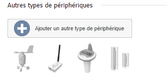

Un autre type de périphérique :
ScreenShot - 12122015-00739.png (8.89 Kio) Consulté 8534 fois

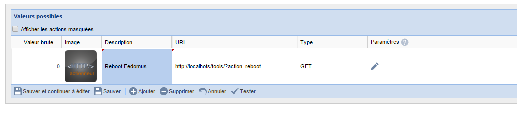

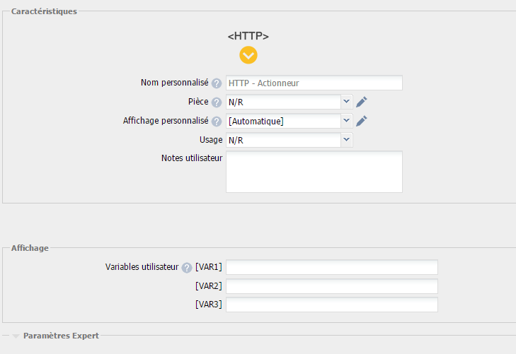

La tu renseignes le nom (Action vers périphériques) par exemple :
ScreenShot - 12122015-00741.png (14.7 Kio) Consulté 8534 fois
Dans l'onglet Valeur, tu ajoutes une nouvelle qui ressemble à ca :
ScreenShot - 12122015-00742.png (17.56 Kio) Consulté 8534 fois

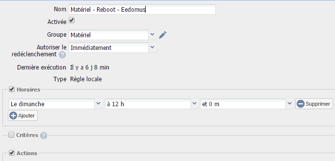

Enfin dans programmation, tu crées une règle qui lancera la commande à une heure précise :
ScreenShot - 12122015-00743.png (12.71 Kio) Consulté 8534 fois
