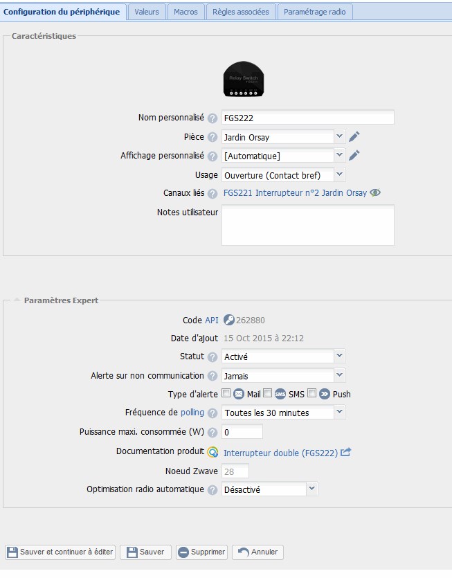

Petit souci pour l'intégration d'un FGS222.
Ou peut-être que je ne comprends pas bien le fonctionnement ?
Après l'inclusion d'un FGS222, je m'attendais a voir plusieurs éléments :
- 2 contacts Secs
- 2 entrées pour des boutons poussoirs ou interrupteurs.
Hors je ne trouve qu'un de chaque.
Normal ? Ou ai-je loupé mon inclusion du module?
Merci d'avance pour vos retours,
Phil
FGS222 - Inclusion.jpg (72.96 Kio) Consulté 3926 fois

5ieme lignes, canaux liées!

Merci pour le retour Ferritales mais...
Je m'attend à trouver 3 canaux liés.
Le FGS222 a 2 contacts secs et 2 entrées pour des interrupteurs ou boutons poussoirs.
Donc 4 canaux au total.
Je devrais donc voir 3 canaux liés.
Je n'en vois qu'un. Il m'en manque donc 2.

salut
Oui et non
Deux contacts sec repéré comme deux canaux différents qui on deux ordre chacun possible On ou OFF
font bien quatre ordres possible.

Messagepar Phil » 20 Oct 2015 07:07
Merci,
Je crois que je comprends.
Je fais une petite vérification ce soir et je vous confirme.
Phil.

Messagepar Phil » 20 Oct 2015 20:21
Super,
Ca marche parfaitement.
Ma mauvaise compréhension initiale était que je pensais que les 2 entrées d'interrupteurs avaient aussi des canaux radio... Ce qui n'est pas le cas (logique une fois qu'on a compris).
Merci pour vos conseils,
Phil
