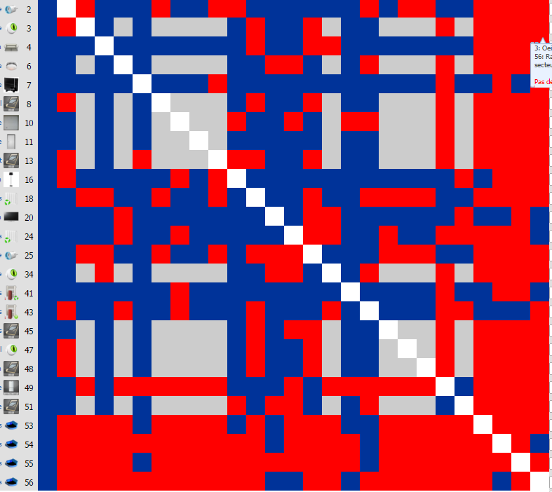

Peux-tu envoyer un screenshot de ta matrice ?
Re: Matrice Radio dégradée

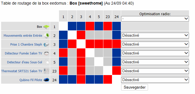

Messagepar Phil » 24 Sep 2015 21:24
Désolé, j'ai été un peu long à la détente.
Voila ma matrice radio.
Elle était bien meilleure à l'installation d'origine.
Merci d'avance pour les recomendations.
Messagepar picatchoume » 24 Sep 2015 22:29
je commencerai par faire une optimisation de votre wall plug, il n'y a que lui qui ne communique pas très bien, il est peut etre trop loin de la box. Comme conseil: il faut privilégié les modules sur prise au debut ils servent de relais pour ceux qui sont sur piles ;)

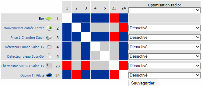

Messagepar Phil » 27 Sep 2015 08:08
Merci Picatchoume,
J'ai déplacé mon module prise... Et en effet, ça s'est bien amélioré en ce qui le concerne.
Voir ma nouvelle matrice radio.
Les 2 éléments qui restent mauvais sont mon thermostat SRT321 et le micromodule Qubino qui lui est associé.
Ils ont été bons à un moment mais lors de leur configuration, je les ai installés puis retirés et réinstallé plusieurs fois... Je n'arrivais pas à les faire fonctionner. Leur n° dans la matrice est monté à ce moment. Ils sont maintenant en 23 et 24. Et ils sont en rouge.
Etonnant car ils sont près l'un de l'autre. et près du motion sensor... Pourtant mauvaise connexion entre eux.
Merci d'avance si vous aves des suggestions.
Pourrais-je par exemple reconfigurer tout mon système ? RAZ ? ou autre ?

Messagepar Phil » 09 Oct 2015 12:18
J'ai toujours cette matrice qui montre un problème avec la ligne et colonne 23.
Pourtant mon thermostat fonctionne bien. Il communique bien.
Pourquoi apparait-il en rouge dans la matrice ?
Il n'est pas loin des autres modules Zwave et de la boxe.
Merci d'avance si vous avez une explication.
