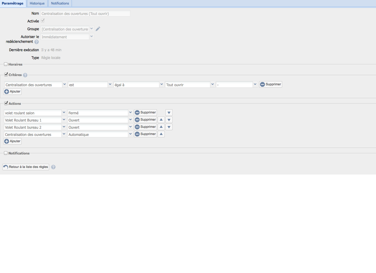

j'ai une Box Eedomus de première génération .
Installée par un professionnel mes volets fonctionnent avec un RFXCOM ,sauf un qui est piloté par un module Fibaro jusqu'à maintenant parfait
Les jours diminuant je suis allé dans mon agenda pour changer les horaires pour que l'ensemble des volets descendent plutôt ,j'ai sauver la modification
centralisation des ouvertures matin (configu).tiff
paramètrages de la centralisation des volets
centralisation des ouvertures matin (configu).tiff (94.35 Kio) Consulté 11391 fois
, depuis plus aucun volets ne montent n'y descendent automatiquement je dois le faire manuellement ,j'ai remarqué une chose le paramètrage est grisé normal ou pas ????? et dans le périphérique virtuels en cliquant sur l'un ou l'autre je n'ai pas la petite clé pour la configuration je joins ma configuration
Si quelqu'un pouvez m'aider ce serai sympa , je reste a votre disposition pour d'autres documents si nécessaire
Merci d'avance :(

Messagepar Hubert81 » 16 Mai 2016 09:38
je me permets de relancer ce sujet plutôt que d'en relancer un autre car une partie de mon problème est similaire à celui de fifi76.
Je viens d'ajouter deux modules fibaro pour deux nouveaux volets roulants à celui que j'utilisais déjà.
J'ai voulu utiliser la fonction centralisation des ouvertures de la box eedomus pour l'ouverture et la fermeture des volets le matin.
Je ne sais pas trop comment je m'y suis pris mais j'ai crée un certain nombre de règles aberrantes cf copie d'écran.
Capture d’écran 2016-05-16 à 10.34.22.png (80.16 Kio) Consulté 11117 fois
Je voudrais les supprimer pour mettre de l'ordre mais je n'y arrive pas. La fonction activer/desactiver la règle ne fonctionne pas sur cette ligne là, et je ne peux ni supprimer la règle dans le panneau paramètrage ni la modifier (tout en grisé comme pour fifi76). Je sens bien qu'il y a une réponse simple... mais je ne la trouve pas !
Si quelqu'un a une idée, elle sera la bienvenue !
Merci d'avance à tous et bon week-end
Hubert

Re: problème de centralisation de mes volets
Messagepar bolzano » 16 Mai 2016 09:46
C'est parce que ta règle a été créée depuis les "programmations", et donc ces règles ne sont pas modifiables/supprimables comme les autres.
Si tu as créé d'autres règles "manuelles", tu peux supprimer celle-ci depuis les listes de programmation (Configuration => Programmation => Listes)
Messagepar bolzano » 16 Mai 2016 13:01
Globalement les programmations, c'est pour faire simple...
Si tu es en mode avancé :
Si tu veux tout contrôler, faut des règles à partir de 0, tu pourras tout gérer.
