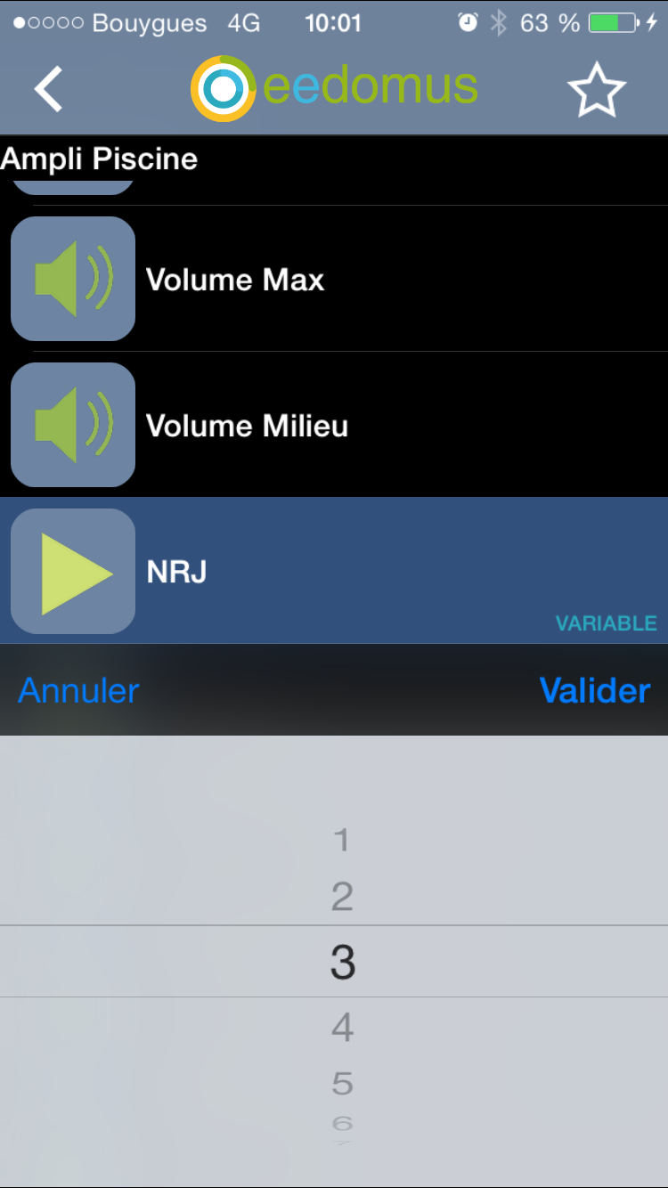

Ayant quelques macros sur mon ampli pour gérer les webradio, lorsque je veux en lancer une depuis mon IPhone j'ai un menu déroulant qui apparaît alors que sur l'interface web il n'apparait pas ...
pouvez vous me dire à quoi correspond ces valeurs ?
Cela modifie le temps d'exécution de ta macro, si ton échelle de temps est les secondes cela correspond à 1,2,3,4...etc secondes.

J'utilise une macro comme celle-ci
Si je met 1 dans mon menu déroulant, la macro va mettre 1 s pour faire les 3 étapes ?
Alors que celle ci à un timing différent dans les étapes ... ?

borazy a écrit:J'utilise une macro comme celle-ci
La valeur modifiable est la ligne qui est cochée, dans ton exemple la dernière (10s)
regarde la ;)

Messagepar borazy » 12 Juin 2015 10:24
Top merci, compris la notion de variable dommage que l'on ne puisse pas la désactiver
Dans mon cas je n'en ai pas l'utilité :D

J'en reviens à mon problème de macro depuis l'iphone.
Lorsque je lance ma macro qui consiste à lire une web radio (comme dans la capture d'écran) :
Depuis le PC :
- Pas de problème la macro est bien exécutée, l'ampli STOP puis CHARGE LA WEBRADIO puis PLAY
- La lecture continue comme cela jusqu'à nouvel ordre
Depuis l'iphone :
- Je lance la macro, là le menu déroulant apparaît je choisis "1"
- La lecture commence puis quelques temps après se coupe de facon inexpliquée ...
Avez vous une idée du problème ?
