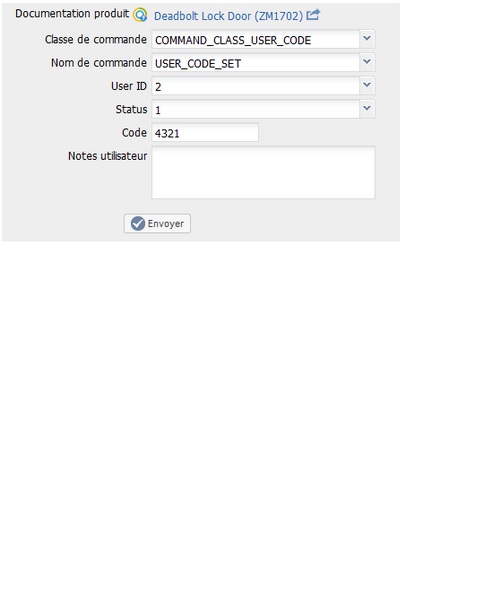

Messagepar DomotiFred » 29 Juil 2017 15:09
Pour entrer le code 4321 pour l'utilisateur 2, faire ceci :
On peut ensuite faire un « GET » pour vérifier que le code a bien été pris en compte.
D’après la doc Z-Wave, Status = 1 voudrait dire que le code utilisateur est actif, 0 inactif).
Attention, il ne faut rien mettre dans les "Notes Utilisateur". Si on met quelque chose dedans, alors le code n’est pas pris en compte.
Si on ne met rien, alors la serrure acquitte bien l'enregistrement du code par un bip rapide.
Pour supprimer un code (ex 4321 pour le user 2), alors faire USER_CODE_SET et User ID=2 Status=0 UserCode=4321
Fred.

Ce qui m'intéresse particulièrement dans cette serrure connectée, c'est la possibilité de programmer des codes d'accès temporaires... mais est-ce possible avec Eedomus?
Dans la copie d'écran publiée par DomotiFred (que je remercie au passage), je ne vois pas où l'on peut paramétrer les heures de validité du code?
Pouvez vous m'en dire plus?
