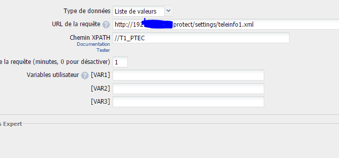

Messagepar woodrunner » 04 Avr 2017 23:59
Bonjour ,
je pense avoir mis la bonne url mais j'ai le code http 401.
qqu'un peut m'aider
woodrunner
Messages : 388
Inscription : 06 Jan 2017
Localisation : Elsass

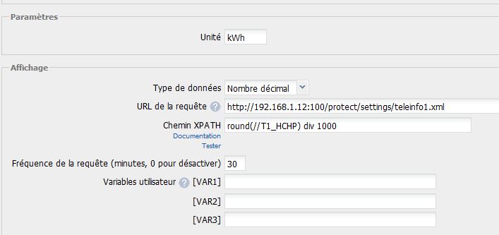

Messagepar Catoscar » 05 Avr 2017 05:42
bonjour woodrunner
ma config qui fonctionne
cdlt
Capture eco.JPG (33.57 Kio) Consulté 20119 fois

Re: couts edf avec ecodevices
Messagepar woodrunner » 05 Avr 2017 22:46
MERCI catoscar , mais chez moi j'ai ce message en erreur alors que je n'ai aucun MP
bizarre non ?

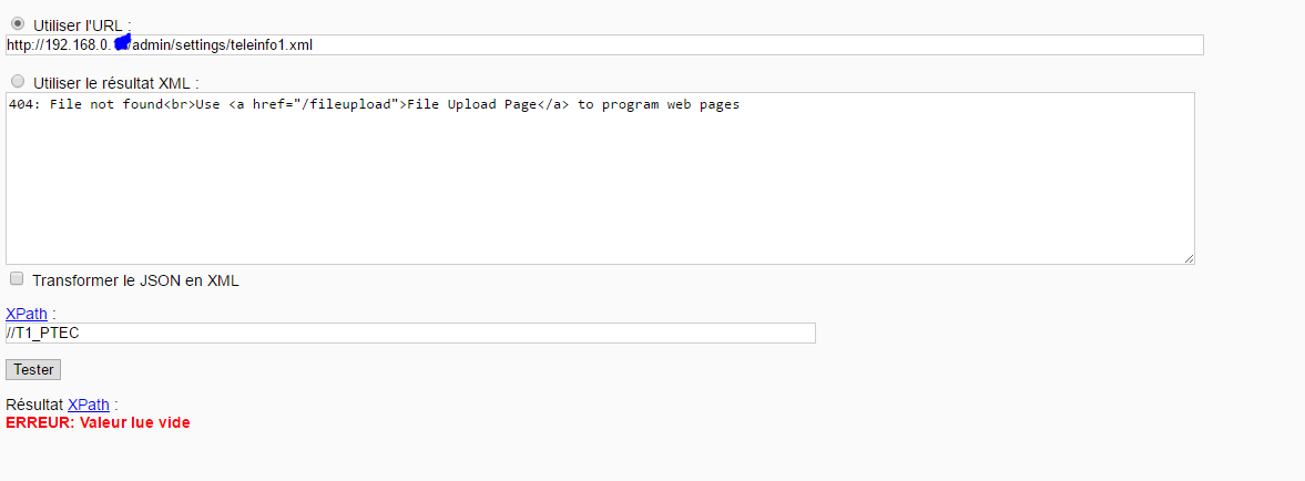

Messagepar woodrunner » 06 Avr 2017 00:30
j'en suis là .....
Messagepar Anthony86 » 06 Avr 2017 06:23
woodrunner
ton adresse ip me parait bizarre
tu devrais avoir ça http://ip/protect/settings/teleinfo1.xml
et non http://ip/admin/settings/teleinfo1.xml
essaye

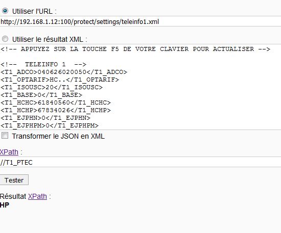

Sur l'exemple de Castoscar qui fonctionne, il interroge l'adresse IP de l'ecodevices via le port 100 et dans ton exemple, il semble que tu ne précises pas le port.
Messagepar Catoscar » 06 Avr 2017 06:38
effectivement, regarde bien l'URL
cordialement
Capture XPath.JPG (42.75 Kio) Consulté 20104 fois

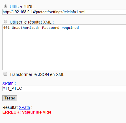

Messagepar woodrunner » 06 Avr 2017 07:22
ok ,
j'ai modifié mais maintenant il me demande un password ; je n'ai mis aucun password !
woodrunner
Messages : 388

Messagepar stef31 » 07 Avr 2017 06:39
Saisies l'URL suivante quand tu testes ton Xpath :
http://192.168.0.14:100/protect/settings/teleinfo1.xml
