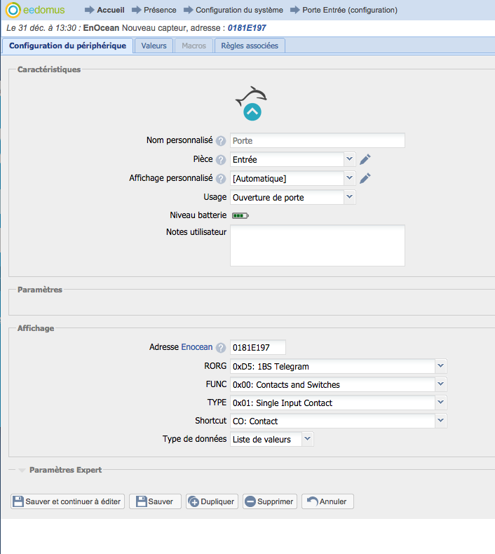

Voici mon problème, je viens d'installer un détecteur d'ouverture NodOn Enocean SDO-2-1-03 sur ma box eedomus.
L'installation n'a posé aucun soucis, La box a bien détecté le capteur qui m'a remonté l'état de ma porte (ouverte/fermée) mais seulement pendant 1 heure, ensuite plus rien.
Voici la config du capteur:
Config capteur
Capture d’écran 2015-01-02 à 16.02.55.png (95.34 Kio) Consulté 7420 fois
J'ai attendu 2 jour au cas ou se serais un problème de charge, puis j'ai supprimé et recréer le capteur (en rebootant la box entre les deux action), même sénario !
j'ai essayé d'enlevé et remettre le dongle Enocean puis de rebooter la box, rien y fait.
J'ai éliminé le problème de porté car la box est dans un meuble à 3 mètre du capteur...
Quelqu'un aurait-il eu le même genre de problème ou une idée ?
Merci d'avance.
