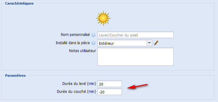

vous trouverez 2 paramètres dans la configuration du périphérique "Lever/Coucher du soleil" dont l'objectif est de pouvoir obtenir des valeurs de l'état décalées par rapport au soleil.
Voici à quoi correspondent les valeurs du périphérique:
  • Se lève : Levé réel
  • Levé : Levé réel + Durée du levé (min)
  • Se couche : Couché réel + Durée du couché(min) (qui est négative par défaut)
  • Couché : Couché réel
Bien cordialement

après le levé et avant le coucher, l'idée est de faciliter la mise en place d'un éclairage crépusculaire.
Au lever réel souvent la luminosité est encore un peu faible, et c'est aussi le cas quelques minutes avant le coucher réel d'où ses plages supplémentaires.
Mais vous devriez pouvoir saisir des valeurs négatives si vous souhaitez changer le sens (à tester).

Pour reprendre votre exemple voici ce qui doit se produire actuellement:
1/ Se lève à 7h47 (= Levé de l'éphéméride)
2/ Levé à 8h17
3/ Se couche à 17h51
4/ Couché à 18h21 (= Couché de l'éphéméride)
Le problème vient du fait que le terme "Levé" d'eedomus ne correspond pas à celui de l'éphéméride, ce n'est pas un bug mais volontaire.
L'objectif est de séparer différentes phases de la journée d'un point de vue de la luminosité:
1->2 phase de pénombre qui suit le lever (au sens de l'éphéméride)
2->3 il fait parfaitement jour
3->4 phase de pénombre qui précède le coucher (au sens de l'éphéméride)
4->1 nuit "noire"
Nous pourrions renommer le "Se lève" en "Levé", comme ça plus d’ambiguïté entre le levé eedomus et celui de l'éphéméride.
Mais comment appeler la phase 2 dans ce cas ? le sens de cette phase étant "Bien levé" :D
