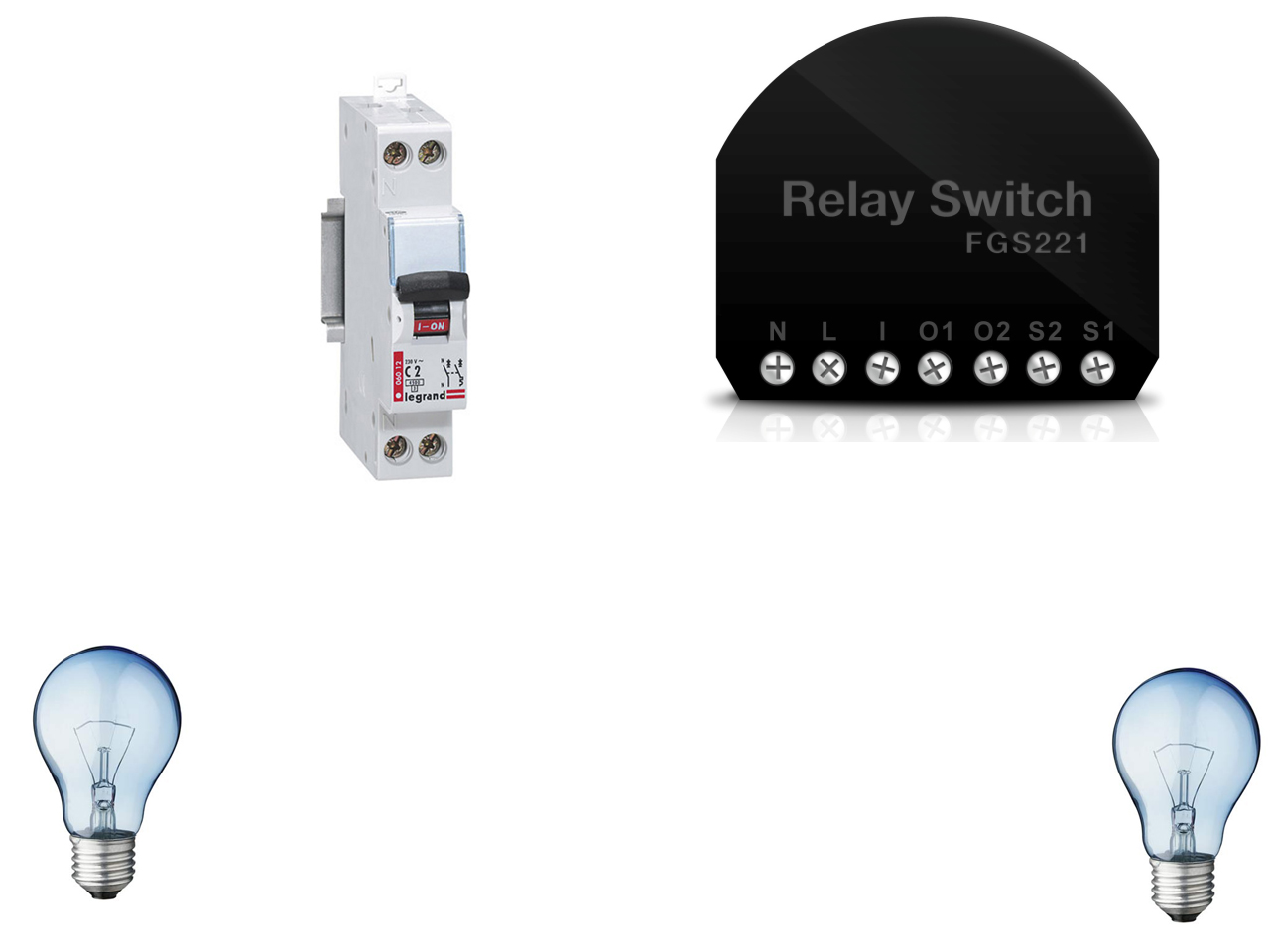

Bref, j'ai chez moi des lumière devant et derriere la maison et voudrais pouvoir les gérer indépendamment et sans interrupteur.
pouvez vous me mettre des fils de couleur la dessus svp :p

Oui mais non. T as pas bien du lire mon post. Les schema et moi ca fait 2. Je suis desolé mais un peu comme vous et les demandes d icones parfois farfelues, j attend qq chose d utilisable par moi qui syis une buse en elec ou programmation. Donc comme je le disais. Si t as moyen de me mettre du bleu du rouge et du jaune avec paint sur la trame que je t ai mise je t en, je vous en saurais reconnaissant ; -)

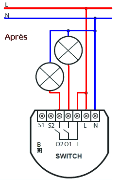

Messagepar Marcus-67 » 13 Oct 2014 18:23
Et voilà Mr

Messagepar enr37 » 13 Oct 2014 19:18
Ca c est super. Je comprends tout :mrgreen:

Ben je te l'avais fait :shock: :shock:

@tinto. Nan toi t as repris un schema electrique avec des couleur dessus et desolé mais pour moi c du chinois. J ai tous fais sauter le tableau avec un schema dans la boite du fgs cet apresm :mrgreen: :mrgreen:
