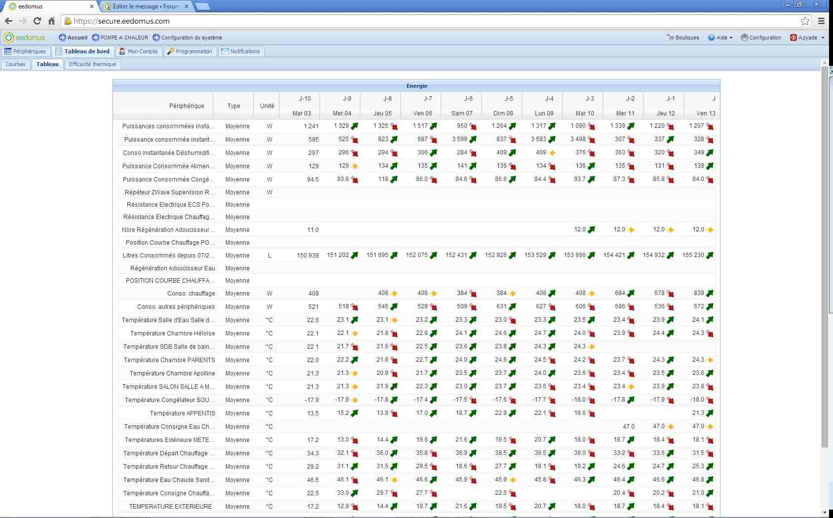

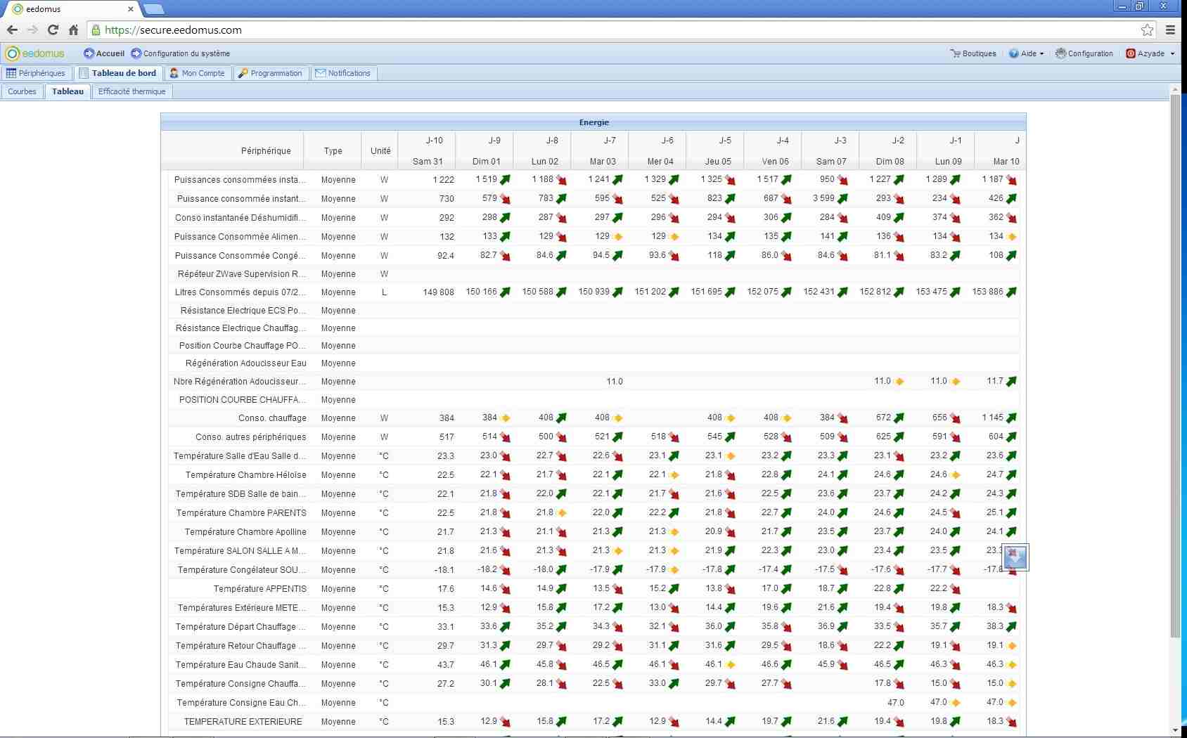

Bref, il y a 3 jours, j'ai fait une copie d'écran des 12 jours affichés avec toutes les valeurs affichées et j'ai regardé aujourd'hui le tableau pour comparer...
Et bien non, je ne suis pas fou :-) !
Beaucoup de chiffres ont disparu ou ont changé sur des jours terminés depuis une semaine et des fois dans un rapport de 1 à 10 !!!
C'est dingue :-(
Et c'est valable aussi bien pour des consommation électrique en W, que des moyennes de température en °C, ou que des consommation d'eau en L.
Pour preuve, je mets ma copie d'écran d'il y a 3 jours et celle d'aujourd'hui.
Le 10/06/2014 :
et le 13/06/2014 :

Regarde par exemple la journée du lundi 09 juin.
Je compare les chiffres de ma capture d'écran du 10 juin par rapport à mon tableau du 13 juin :
Puissance consommée instantanée (1ere ligne) lundi 09/06 = 1289W et maintenant = 1317W ???
Puissance consommée instantanée (2ème ligne) lundi 09/06 = 234W et maintenant = 3583W !!!
Conso instantanée Déshumidificateur (3ème ligne) lundi 09/06 = 374W et maintenant = 409W ???
Nbre régénération (9 ème ligne) lundi 09/06 = 11 et maintenant le chiffre a disparu ???
Litres consommés (11 ème ligne) lundi 09/06 = 153475L et maintenant = 153529L !!!
Température salle de bain (18ème ligne) lundi 09/06 = 24,2 et maintenant = 23,8°C !!!
etc...
Comme ça à la volé, on ne s'en rend pas vraiment compte, mais quand je tombe sur un delta de conso comme à la ligne 2, j'y regarde à deux fois, et là, il y a un gros blême...
