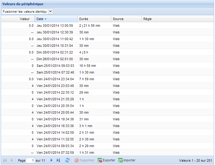

je remarque depuis quelques temps que mon périphérique précipitation natif de l'eedomus me remonte de fausses valeurs depuis le 25/01 ( voir historique) .pour infos j'habite nancy et il a plut au moins 10mm depuis cette date.
je crois savoir qu'un problème similaire à été remonté pour les températures.
une idée?

à moins que je sois victime d'un micro climat, il a encore plu aujourd'hui chez moi mais valeur à 0 dans l'eedomus :o

En effet, c'est tout à 0 chez moi aussi et bien entendu, ça a été pluie une bonne partie de la journée ... Bug ?
A remonter au support je pense.

ah je me disais bien qu'il se passait quelque chose! bon je temporise jusqu’à la fin de semaine et j'ouvre un ticket.

Bon les gars, je note le même problème et moi aussi dans ma belle région picarde, je vois tout de suite quand le capteur pluie déconne;) LOL

Bon et bien j'ouvre un ticket et je vous tiens au jus.

comme promis le retour du support suite à mon ticket
Merci pour le le lien sur le forum.
Nous vous confirmons que les résultats concernant la pluviométrie varient d’une station à l’autre.
Nous avons également observé des dégradations de la qualité des données reçues.
Nous avons prévu de rechercher un nouveau fournisseur pour ces données afin d’en améliorer la fiabilité, cela se fera progressivement.
voila donc à priori un peu de patience et tout devrait rentrer dans l'ordre ... ;)
