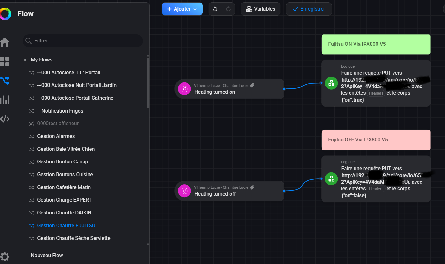

Salut Jacques , pour cela il faut utiliser les flows et deux appli :
https://homey.app/fr-fr/app/no.almli.thermostat/VThermo/
https://homey.app/fr-fr/app/app.mskg.homey-heating/Homey-Heating-Scheduler/
Ca fonctionne super bien , mais cela demande une certaine gymnastique cérébrale au début ;)
Regarde sur le forum Homey , il y a pas mal de lecture pour tes questions légitimes .
A+
Voici un de mes flow gestion climatisation chambre , j'utilise un fibaro (l'oeil) pour la température et un post http vers IPX pour couper un fils de communication du bus d'interconnexion du climatiseur , (Oui cela marche , je suis dans le metier de la clim) ;) ;) ;)
