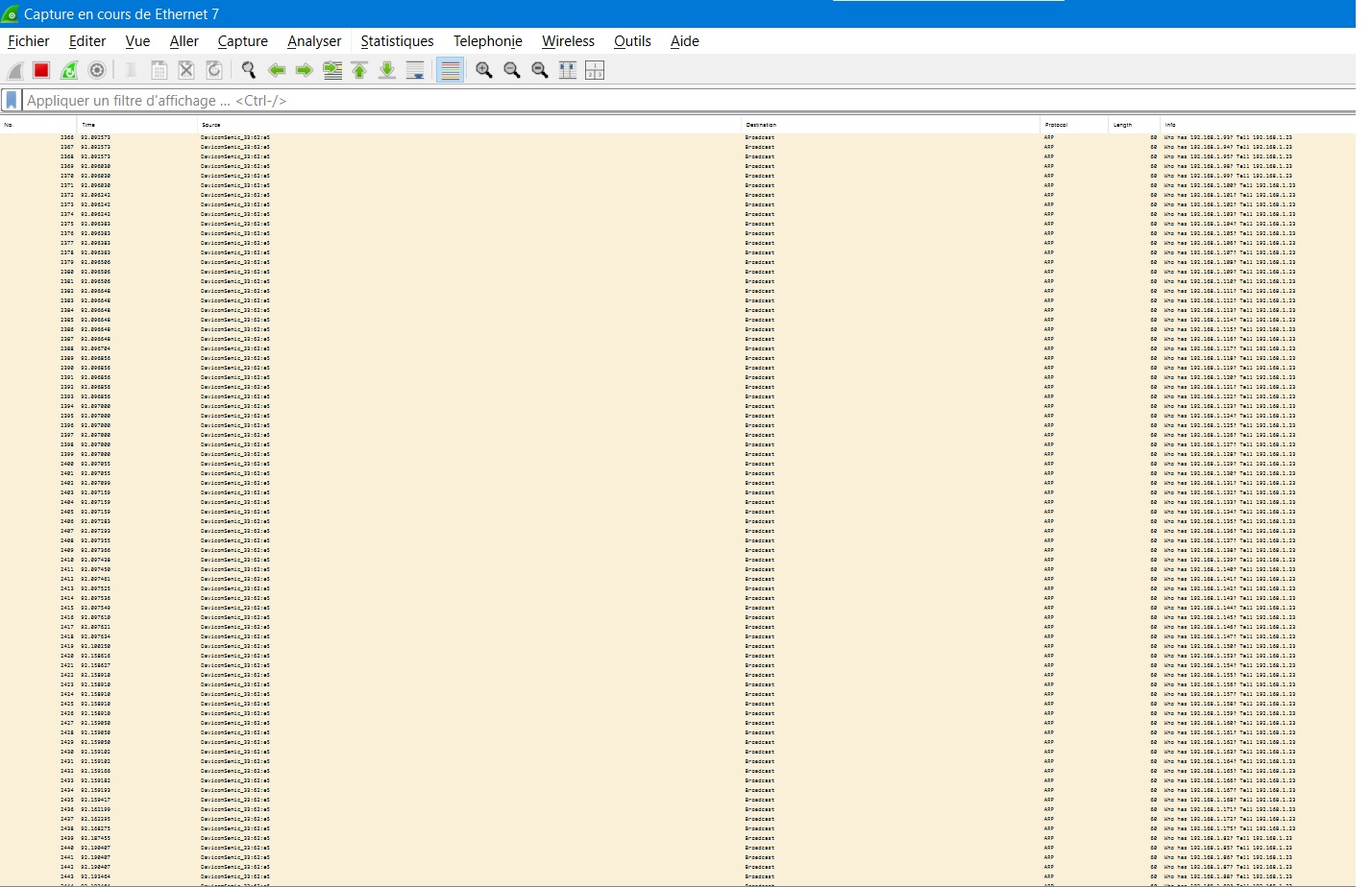

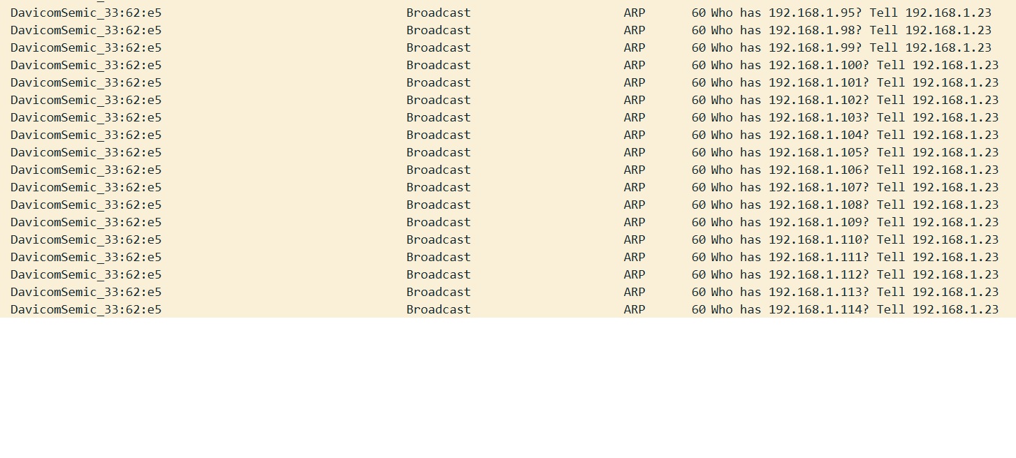

Ma box eedomus inonde littéralement le réseau local, lançant toutes les 30 secondes une série monstrueuse de trames ARP (60 octets), scrutant continuellement de 192.168.1.1 à 192.168.1.255…
Pour vous donner une idée de la chose (à 2 ou 3 près, ce ne sont que des trames ARP eedomus) :

En P.J. deux copies d'écran de WireShark et sans filtrage :
ces trames sont "contiguës" et j'ai par moment l'impression qu'elles impactent mes jeux vidéo !
On ne peut rien faire pour éviter cela ?
