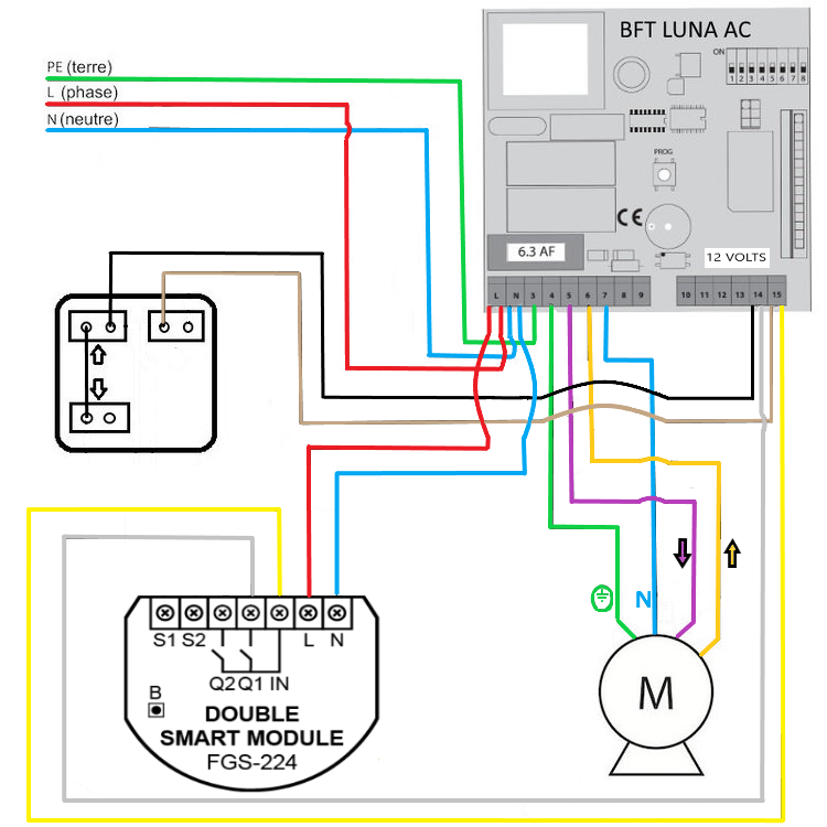

Bonjour a tous et a toutes,
Je doit installé une commande de volet roulant BFT LUNA pour l'ouverture et fermeture de mon volet roulant de garage, j'ai fait un plan qui ma était confirmé par le marchant avec un FIBARO FGS 224, mais je ne sait pas comment le configuré sur EEDOMUS ainsi que de configurer l'état du volet(ouvert ou fermé) avec Aeotec ZWA012 - Door/Window Sensor 7 Pro.
Pouvez vous m'aidez ?
bft luna et fgs224
FGS-224 GARAGE.png (168.73 Kio) Consulté 12569 fois

Messagepar doctissimi13 » 28 Avr 2024 18:24
PDF DE LA CARTE BFT LUNA
chrome-extension://efaidnbmnnnibpcajpcglclefindmkaj/https://www.automatisme-online.fr/media/LUNA_AC_B_Fr_notice.pdf
Pour Aeotec ZWA012 - Door/Window Sensor 7 Pro il sera fixé sur le volet roulant et sur le montant du volet roulant comme pour une porte ou une fenêtre, enfin je pense que ce montage sera bon.
