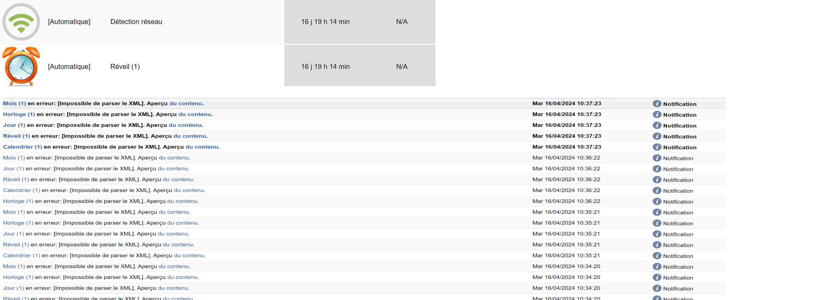

Je fais appel à l'aide depuis un problème de défaut de synchronisation survenu il y a quelques semaines alors que je venais de rebooter manuellement ma box, car elle présentait des pertes de plus en plus importantes de périphériques Zwawe fibaro.
Les valeurs concernées sont étiquetées: calendrier, Mois, Horloge, Jour
avec à chaque fois le même message d'erreur identique à celui du titre
...plus détection réseau
Les périphériques réseaux concernés sur la box semblent être :
[automatique] réveil et
[automatique] détection réseau (cf copie écran)
pour ces 2 réseaux périphériques "automatiques" , la perte de contact est concomitante datant donc de plusieurs semaines, qui me semble être à l'origine du problème.

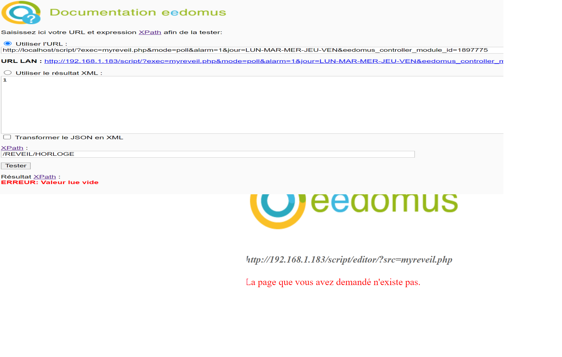

J'ai rebooté à plusieurs moments, j'ai testé par la configuration manuellement les valeurs de chaque items concernés, et après initialement un requête négative(cf copie écran), la box retrouvait de façon non reproductible les bonnes valeurs...sauf que la box ne considère pas cela comme un contact actif. La page de script de myreveil n'est pas accessible (cf copie écran).
A mon avis d'amateur le problème semble provenir de la page myreveil.php du constructeur.
copie notification

A priori, la réponse de la requette url avec ton script "myreveil.php" ne retourne pas un format XML qui doit contenir un xpath "REVEIL/HORLOGE". C'est donc du coté du script qu'il faut chercher, la réponse que tu obtiens est "1" alors que tu devrais avoir quelque chose du genre au minimum :
<?xml version="1.0" encoding="ISO-8859-1"?><reveil><horloge>xxxxxx</horloge></reveil>
Mais il peut y avoir d'autres balises...

MERCI juan marco de cette réponse
malheureusement la page script n est pas fonctionnelle chez moi comme semble le montrer la copie écran précédente.

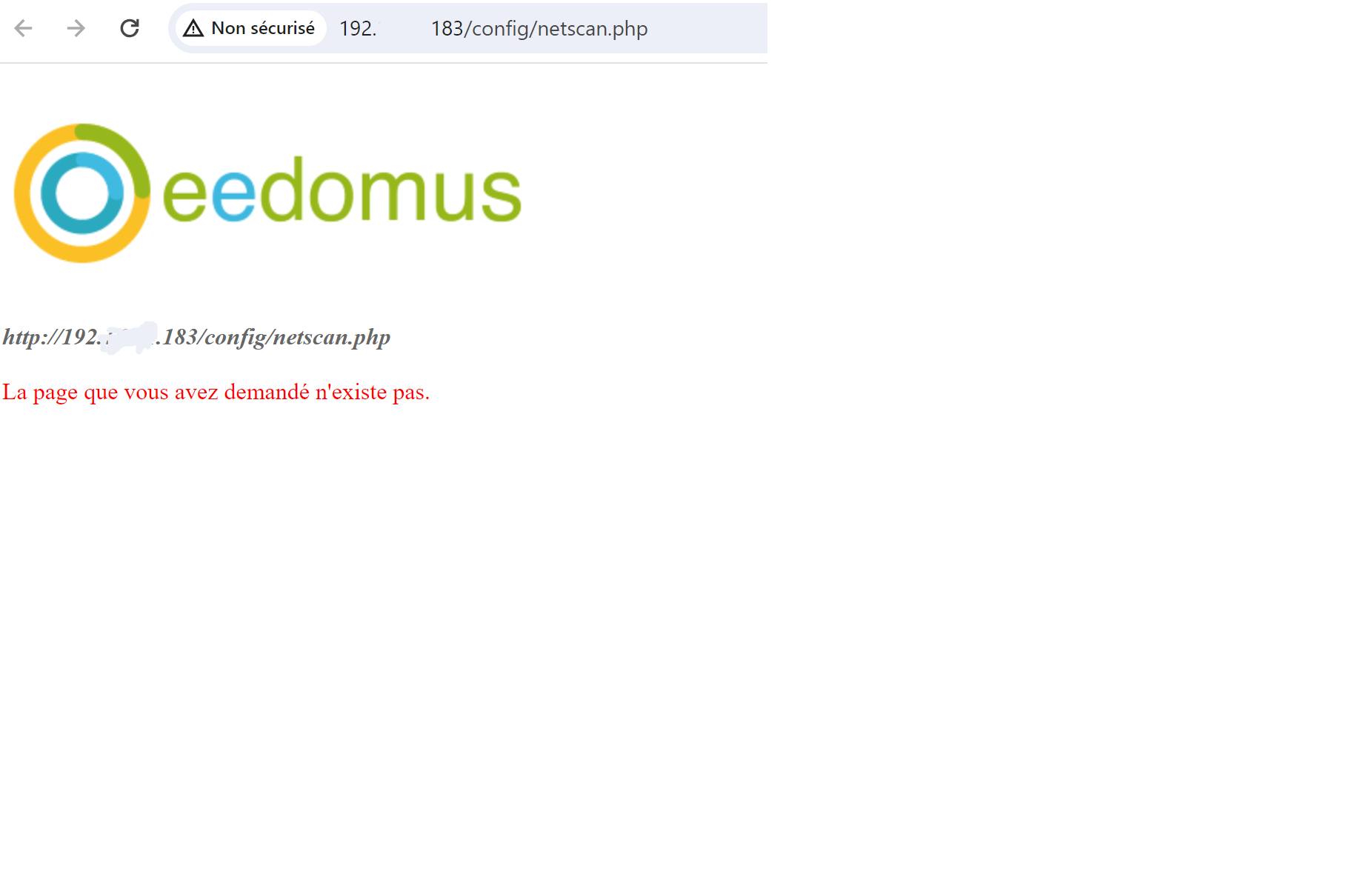

ni non plus celle du scan local à partir de la config de la box
par avance merci
