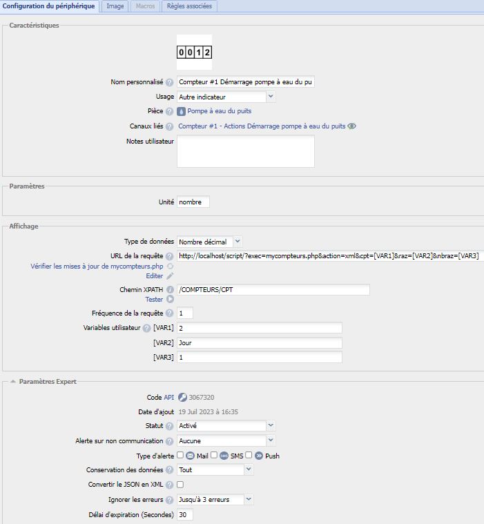

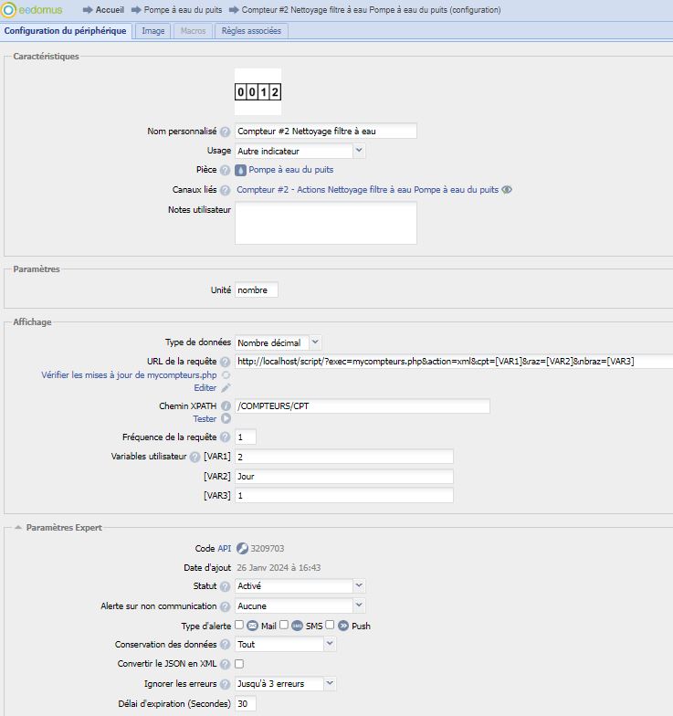

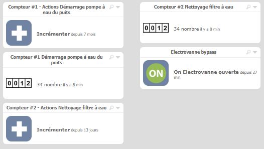

J'ai installé deux plugins compteurs et j'ai l'impression qu'ils me donnent exactement les mêmes valeurs.

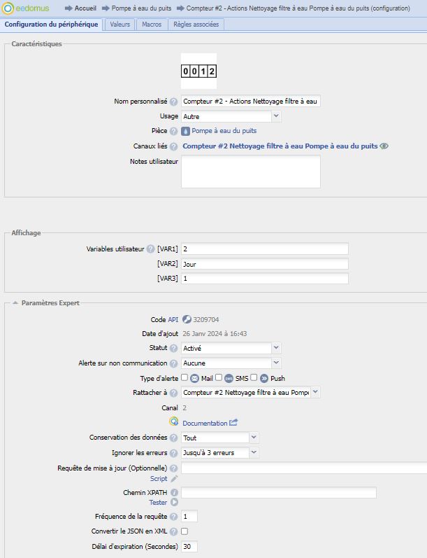

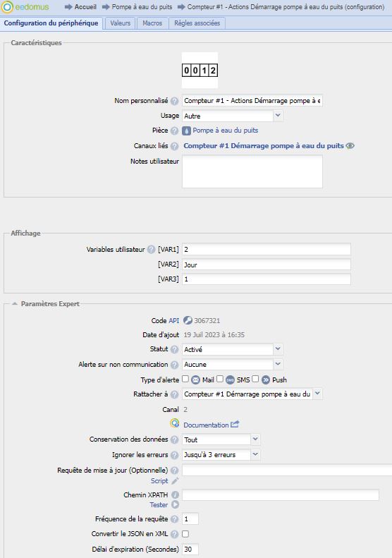

Comme je n'ai pas bien compris comment on doit nommer les variables, il se peut qu'il y ait un mélange des données entre les deux.
Quelqu'un peut il me renseigner (voici des copies d'écran pour les deux compteurs) ?

Chris59 a écrit:Comme je n'ai pas bien compris comment on doit nommer les variables, il se peut
Bonsoir Chris,
Chaque compteur doit porter un numero différent (c'est comme nos deux comptes bancaires) !
Et c'est pour cette raison existe [VAR1]. Chez toi ils s'appellent tous les deux [VAR1]=2. Nicht gut !

Messagepar Chris59 » 10 Fév 2024 18:40
Bonsoir klaushomelive,
Merci pour avoir détecté l'erreur, je ne pensais pas que l'on distinguait les variables avec un simple numéro.
