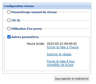

Tu peux essayer de faire la mise à jour en allant sur http://IPLocal/config et cliquer sur "autre paramètre" puis sur "Forcer la mise complète de la box".
MàJ Complète Eedomus.jpg (27.01 Kio) Consulté 14327 fois

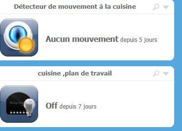

Messagepar woodrunner » 23 Mai 2023 21:49
Hello , merci pour la réponse ;
voici ce que j'ai comme soucis ....
- périphérique injoignable ....

JuanMarco a écrit:Bonjour,
Woodrunner,
Tu as tenté ceci, moi ça avait fonctionné aussi.
Autrement un ticket d'incident au support en leur demandant de forcer une restauration depuis la dernière sauvegarde qu'ils ont.
