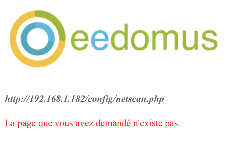

Messagepar ericpey » 04 Mars 2023 09:50
Voici maintenant un mois que ma box eeDomus a planté. Cela arrive de temps en temps, je l’ai redémarré, et c’est reparti mais pas pour tout.
La plupart de mes objets connectés sont repartis mais certains services ne fonctionnent plus: en particulier, le détecteur DHCP avait disparu. Je l’ai reinstallé mais quand je scanne le réseau, j’ai le message ‘ La page que vous avez demandé n’existe pas’, en parlant d’un fichier php.
Problème connu ?
Merci de votre aide
Eric

Re: La page que vous avez demandé n’existe pas
Messagepar fullpower » 04 Mars 2023 10:00
Peut etre que ta Eedomus n'a plus cette adresse IP ...
Sinon, désinstalle ce module et réinstalle le ... (je ne sais pas s'il est possible de le faire)

Messagepar ericpey » 04 Mars 2023 11:28
J’ai bien vérifié l’adresse IP et c’est bien la bonne. Je vais regarder pour désinstaller et réinstaller mais je n’y crois pas trop. A suivre donc

Messagepar ericpey » 04 Mars 2023 11:30
Je viens de le faire et pas d’amélioration

Messagepar ericpey » 04 Mars 2023 11:36
Ce qui est bizarre, c’est que j’arrive à accéder à la box depuis l’interface web sur internet mais que la page du site de secours (adresse IP directe de la box) ne s’ouvre pas: j’ai juste le logo ‘eedomus LAN’ qui s’affiche avec une petite boucle Veuillez patienter qui tourne sans fin.
Une idée ?
Messagepar fullpower » 04 Mars 2023 12:01
Sur ta box internet (Orange/FREE/etc.) sur a controlé l'adresse IP donnée à ta Eedomus ?
Ca ressemblerait bien à une adresse IP autre ...
-> tu as affecté une ip fixe a ta Eedomus ?
Et un reboot de tout (box internet et eedomus ) ?
Messagepar ericpey » 04 Mars 2023 12:47
J’ai tout arrété, tout remis en marche.
J’ai fait une reconfiguration matérielle, j’ai finalisé avec local_host/config en faisant une reconfiguration de la box.
Au final, tout ce qui est est zWave marche bien
J’accède bien au site de secours
Tout ce qui fonctionne à l’aide de .php ne fonctionne pas, et j’ai des erreurs en rafale dans les logs qui me dit ‘Impossible de passer les XML’.
Une idée ?
Messagepar fullpower » 04 Mars 2023 13:40
tu dois avoir un script (peut etre) qui fout le bronx ...
Là je suis hors champs de mes compétences ..
:D
Messagepar Fab_Rice » 04 Mars 2023 13:51
L'IP fixe pour la box eedomus, c'est OK ?
Messagepar ericpey » 04 Mars 2023 14:58
Alors, pour l’IP, j’ai vérifié qu’il n’y avait pas deux appareils avec la même IP sur le réseau.
Maintenant, la box arrive a relire les scipts qui sont dans /script mais ne lit toujours pas les scripts dans /config, dont celui en particulier du DHCP. ET je ne sais pas pourquoi !!
En tous les cas merci de vos conseils
Messagepar ericpey » 04 Mars 2023 15:00
Et je n’arrive toujours pas à éditer le php sur la box !
