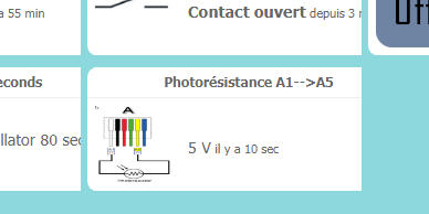

Si tu connectes les fils A1 (fil blanc) et A5 ensemble, eedomus t'indiquera "5V" (voir screenshot).
