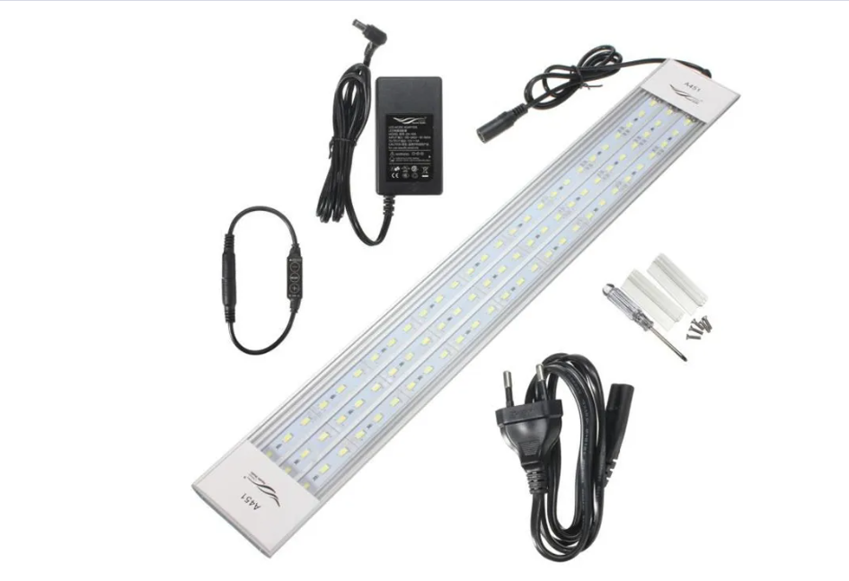

je recherche un moyen de dimmer 3 rampes led 12v pour mon aquarium via eedomus
je ne sais pas quel module ou prise prendre?
tout en sachant que je dois mettre le variateur entre la lampe et le transformateur pour chaque lampe.
j'aimerai eviter de couper les fils. (garanti)

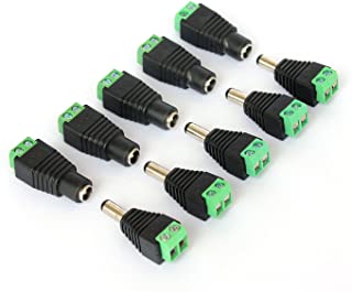

le cablage se fait via des prises DC (voir photo)
je pensais mettre des connecteur DC puis me branché en fils ensuite pour retourner sur un connecteur. puis tout ca dans une boite de derivation etanche
qu'en pensez vous?
auriez vous d'autres idées?
un grand merci pour votre aide

J'achèterai ceci:
https://www.domadoo.fr/fr/peripheriques/4063-aeotec-micromodule-variateur-z-wave-nano-dimmer-1220000013971.html
ça devrait le faire... (faut quand même regarder plus près pour être sûr !)
Pour ne pas couper des fils, tu achètes une rallonge 2-pôles (3 mètres; il n'y a pas plus court...) à Intermarché.
Tu coupes la rallonge. Côté fiche, c'est entre la prise 220V et l'entrée du Dimmer et côté femelle, c'est entre le Dimmer (OUT) et ton transformateur.

Messagepar fpimousse » 20 Mai 2022 11:01
merci pour votre réponse
vu que j'ai 3 transfo pour chaque lampe, est ce que je peux connecter tout sur un module?
j'ai vu aussi un by pass fibaro pour les eclairages de faible intensité, je ne sais pas si je dois l'utiliser?

fpimousse a écrit:vu que j'ai 3 transfo pour chaque lampe, est ce que je peux connecter tout sur un module?
Les rampes led 12v pour aquarium consomment environ 20W. Le Dimmer supporte 300W. Donc il y a de la marge pour connecter les trois rampes.
