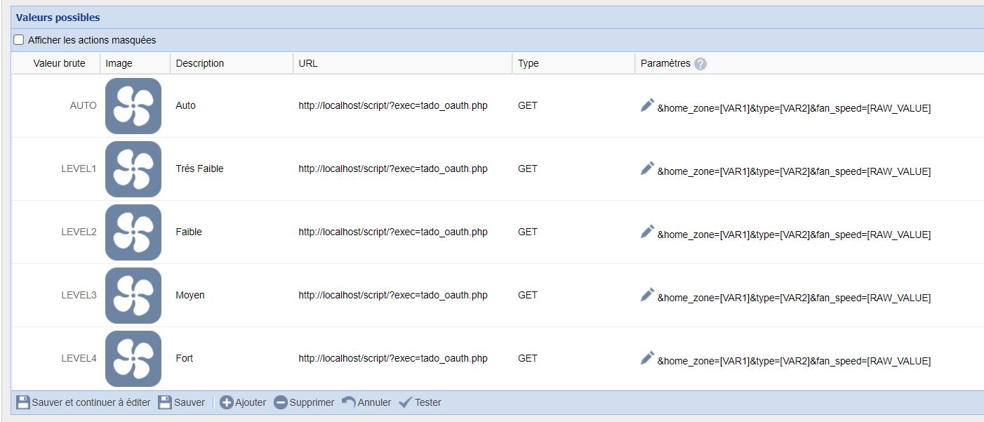

L'équipe de Tado a modifié son API, j'ai du modifier le script de l'équipe eedomus.
Et il faut modifier les valeurs de la ventilation ( voir capture).
La Team est au courant, je leur ai envoyé le script modifié mais je n'ai pas eu de réponse de leur part.
Je te joins le script mais attention que cela n'impacte pas les tado en V2 ou peut etre vérifié s'il n'exista pas une mise à jour sur les Tado V2 en les réinstallant.
Espérant avoir pu t'aider.
