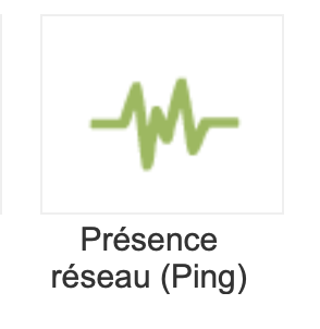

Messagepar Harzhal » 08 Oct 2021 15:02
Bonjour Eric,
Tout d'abord, il n'y a pas de raison pour que les appareils IOS se déconnectent du réseau sans qu'on le demande. J'en parle d'expérience car je suis entièrement équipé d'appareils IOS qui ne perdent jamais la connexion. Après bien sûr, tout dépend de la qualité et de la répartition du réseau et chaque installation dans un foyer est spécifique avec ses zones moins bien desservies.
Pour ce qui est d'identifier qui est à la maison, le plugin "Présence Réseau" à télécharger dans les "autres périphériques" d'eedomus convient parfaitement pour déterminer les personnes présentes par la reconnaissance de l'adresse MAC du smartphone (Android ou Apple) quand il entre dans la zone couverte par le wifi ou quand il sort de la zone (Prévoir une temporisation pour justement les cas de décrochage temporaire).
Il s'agit de ce widget :

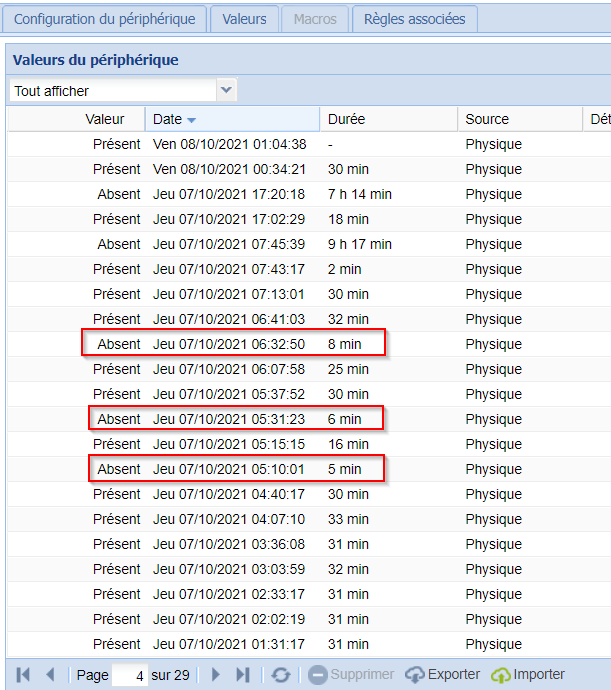

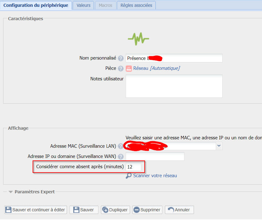

Messagepar Eric6578 » 10 Oct 2021 15:22
Merci beaucoup c'est résolu en jouant sur ce paramètre :D pour valider notre présence dans les lieux
Reste à traiter la détection de l'approche extérieur de la maison, via la position GPS pour ouverture du portail ou autre action domestique... toujours pour IOS car solution Android en place maintenant
Voici les décrochages que j'avais avec un timeout à 5 minutes
2021-10-10 13_36_49-eedomus.png (46.73 Kio) Consulté 20550 fois
Après modification à 12 minutes c'est tout bon maintenant
