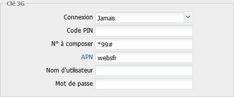

Messagepar krystyan » 27 Fév 2024 18:10
Il n'y a pas de procédure particulière hormis désactiver le code PIN
et brancher la clé sur un hub USB alimenté
Voici le paramétrage pour un abonnement SFR
Screenshot 2024-02-27 at 18-09-17 eedomus.png (8.4 Kio) Consulté 18650 fois

Ok, c’est bien ce que j’ai fait :
Pas de code pin sur la SIM
Branchée sur la eedomus
Mais rien n’apparaît dans la config de la box….
