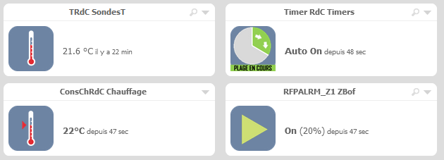

Copie ecran
TRdc température de la sonde : 21.6 °C
ConsChRdc température de consigne (contrôlée par TimerRdc) 22°C
RFPAlarm commande de chauffage déterminée par le thermostat virtuel (valeurs 0.6 et 0.02) : Chauffage allumé à 20%. Dans 2 minutes il passera à "Off" pour 8 minutes, etc.
As-tu bien l'information de % de chauffage?

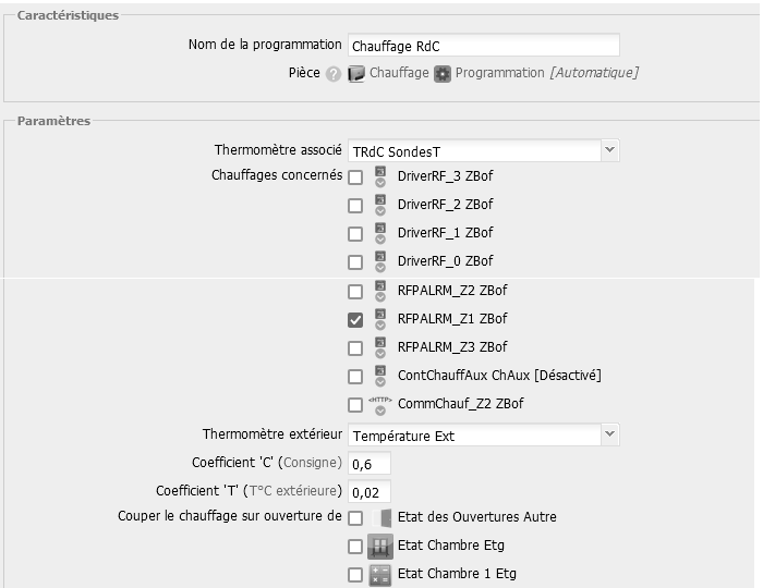

Messagepar opa95 » 13 Sep 2021 14:21
Bonjour Benoît
C'est bien le thermostat virtuel de l'eedomus que j'utilise, le reste est accessoire.
Voici le réglage utilisé pour définir la zone de chauffage du RdC.
Interface thermostat
On remarque le thermomètre de mesure : TRdC
La commande de chauffage RFPALRM_Z1
Le thermomètre externe Temperature
Et les valeurs des paramètres.
Une fois enregistré, le module crée "Consigne de Zone de ..." que je renomme en "ConsChRdC" que je trouve plus parlant pour distinguer mes 3 zones. Malheureusement, il faut le refaire à chaque modification des paramètres.
Ensuite j'ai 2 règles pour modifier les valeurs de consigne pour passer de Confort (Jour) à Eco (Nuit) et inversement, mais ce n'est plus le problème du thermostat.
Règle consigne
Bonne journée

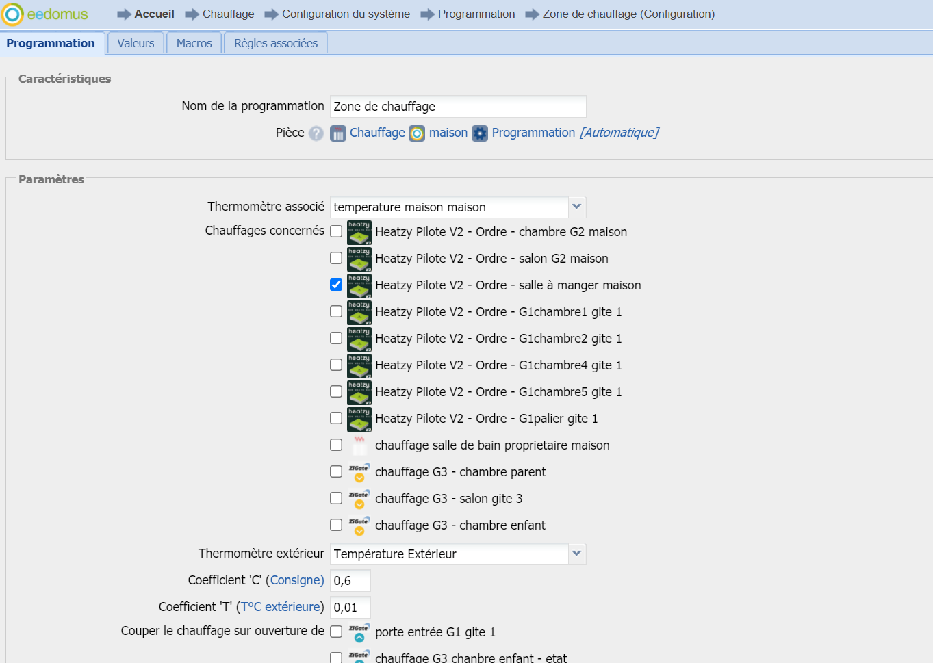

Messagepar Ben34 » 13 Sep 2021 23:51
je nenvois nulle part l'information de % du chauffage
pour la programmation j'ai ca
programmation chauffage
Capture eedomus.PNG (123.46 Kio) Consulté 17300 fois
je n'ai pas encore fait de programmation horaire avec cette consigne de chauffage, quand je l'actionne manuellement rien ne se passe...

Messagepar Ben34 » 16 Sep 2021 09:49
j'ai bien le widget "consigne de chauffage" mais je n'ai rien dans les macros ni dans les regles associés..

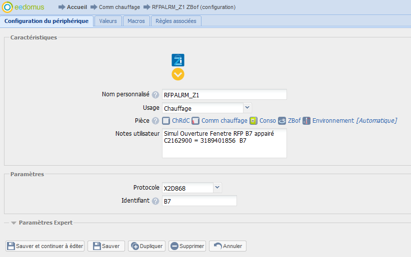

Messagepar opa95 » 16 Sep 2021 10:37
Bonjour Benoît
Les macros apparaissent quand on déclare l'actionneur d'usage "Chauffage" (et pas si "appareil électrique").

Messagepar opa95 » 17 Sep 2021 14:17
Bonjour Benoît
C'est l'actionneur qui doit être déclaré avec l'usage "Chauffage". Chez moi le RFPALRM_Z1 et probablement le "Heatzy" chez toi.
Actionneur chauffage X2D
Bonne journée

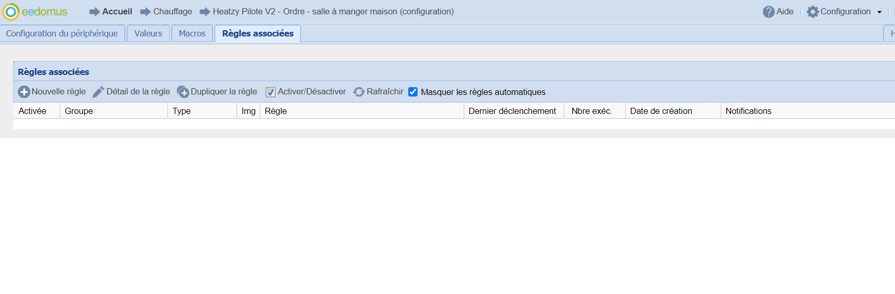

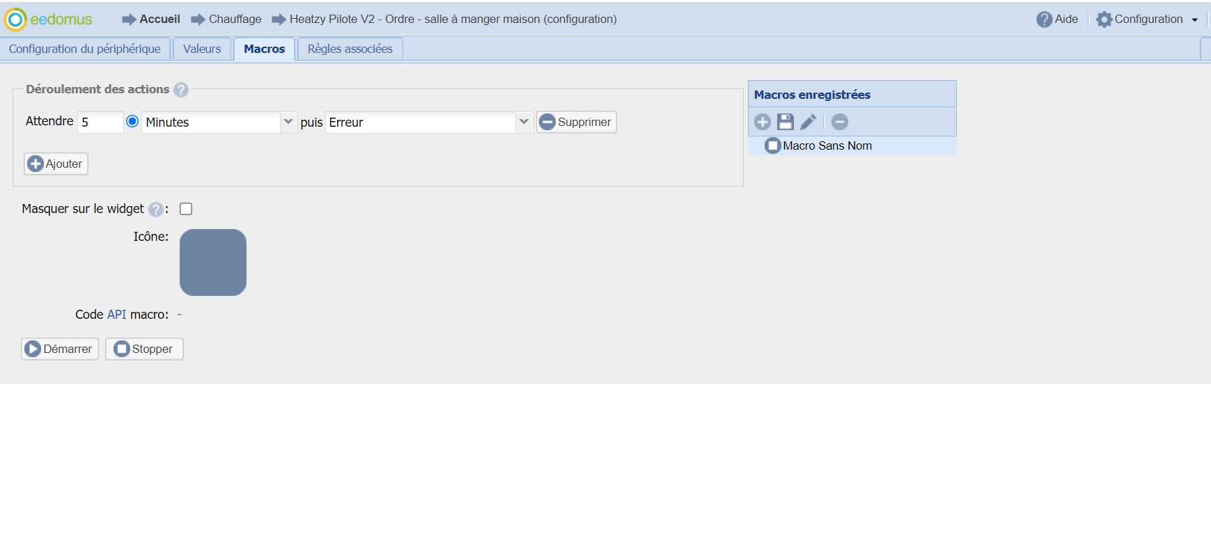

Messagepar Ben34 » 17 Sep 2021 17:54
alors voici les screenshots du heatzy
Capture valeurs.PNG (160.9 Kio) Consulté 17178 fois
Capture macros.PNG (52.62 Kio) Consulté 17178 fois
Capture regles.PNG (40.42 Kio) Consulté 17178 fois

Messagepar opa95 » 17 Sep 2021 19:05
Bonsoir Benoît
En fait, il n'y a pas de macro programmée (c'est la macro par défaut qui n'a pas de nom) ni de règle (ce qui est normal).
Les valeurs programmées dans le "heatzy" ne sont pas compatibles avec les ordres du thermostat qui sont "on" ou "off" et non pas "cft" ou "stop".
Il faudrait aussi voir s'il n'y a pas des actions cachées dans le "heatzy" en visualisant les "valeurs" avec la case "afficher les actions masquées" cochée.
Ensuite, tu pourrais soit modifier la première valeur brute "cft" par "on" et la dernière "stop" par "off" (en espérant que ça ne perturbe rien d'autre dans tes widgets), soit ajouter les valeurs "on" en recopiant l'action faite par "cft" et "off" en recopiant l'action faite par "stop".
Ensuite, il faudra créer les macros 0%...100% comme celles que tu as vues sur ton autre chauffage.
