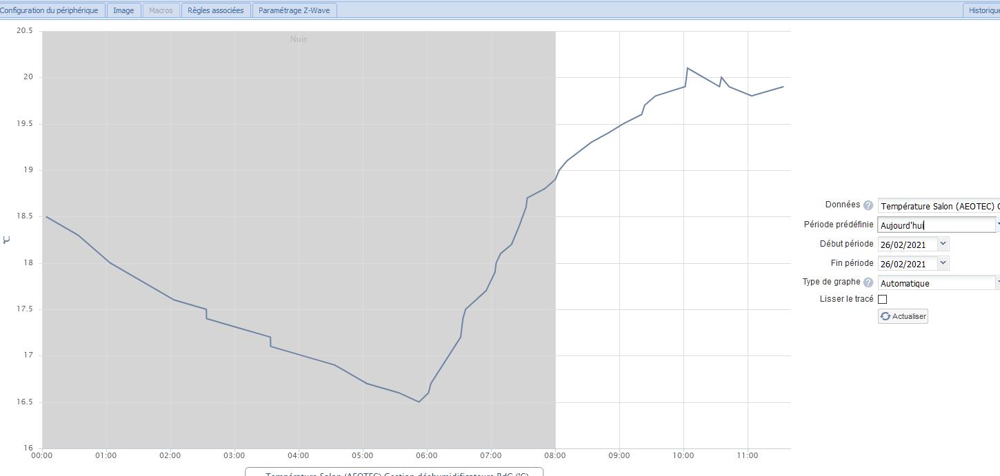

Alors, comme je l’ai fait, il te reste à poster un screen de la courbe que tu obtiens et notre ami aura un max de billes pour faire comme il veut au bout du bout.

Bien sûr « le PID » , comment te dire ? le 4/20mA ; le PID ; la Pt100 ; la compensation de soudure froide …. Mon quotidien il y a 10/15 ans. Bon je ne sais pas si vraiment ça me rajeunit.
Certes dépassement de 4°C c’est hors sol. Mais je persiste, si notre ami Gribouille se manifeste et en dit plus je promets 0.5 °C
Alors quand même, pardon je n’y résiste pas, notre ami Thrymartin dit les yoyos c’est l’implantation de la sonde. Oui et non
Oui je l’ai dit plus haut, faire la mesure en un point représentatif de la pièce concernée est super important (c’est vrai aussi d’ailleurs pour la mesure extérieure et peut être même encore plus compliqué)
Non, du point de vue strict de la régulation cela ne change rien. Le régulateur va faire le même boulot et la courbe rendue sera similaire simplement en un point qui éventuellement ne sera pas représentatif. Enfin ceci n’est que mon humble avis ….

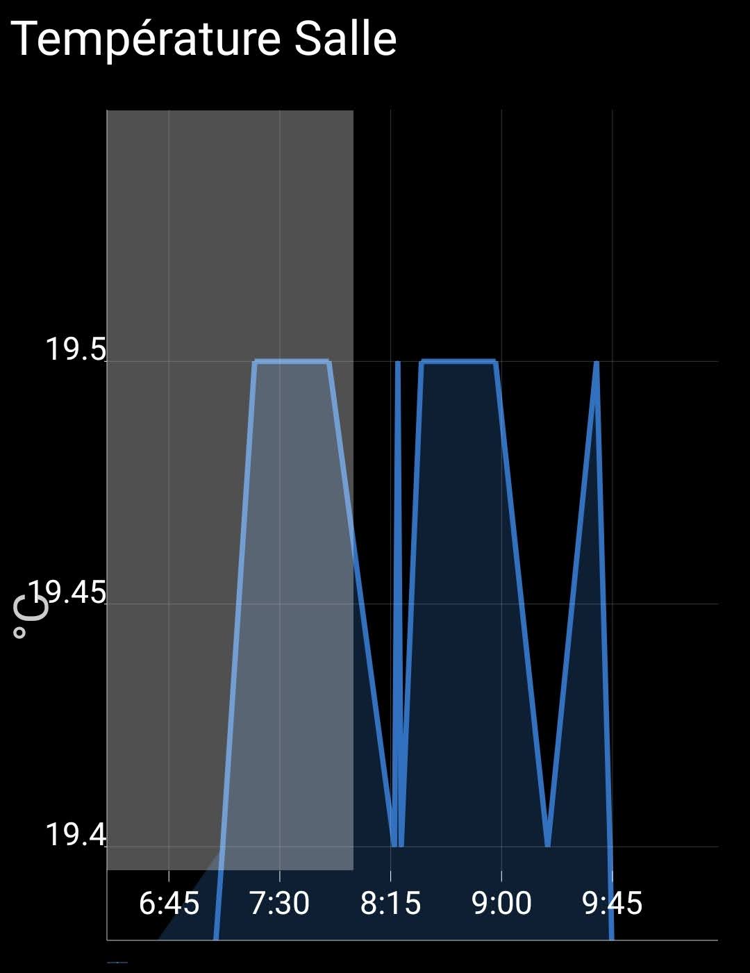

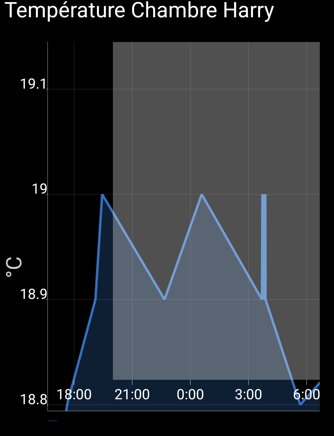

Température avec un Qubino double relais (un pour alimenter le radiateur et suivre la conso et l'autre avec fil pilote avec diode) :
Idem pour la salle, température demandée à 19.5°C :
Utilisation de la gestion chauffage eedomus
Thermostats radiateurs au max (fluide caloporteur)
Sondes de température placées à l'opposé des radiateurs
lougarou60 : un delta de 0.5°C c'est important déjà
