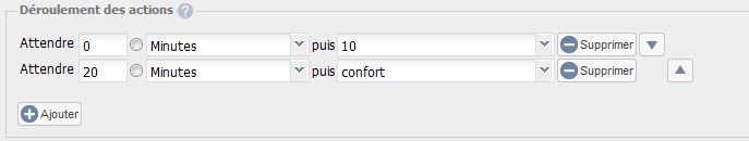

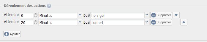

J'ai déterminé 3 allures pour mon plancher chauffant : confort, éco et hors gel
Ces 3 allures interviennent dans plusieurs requêtes et macros (ci-dessous exemple de macro)

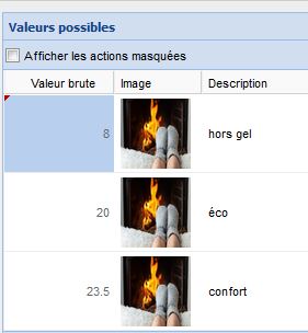

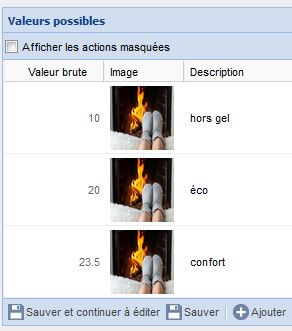

Pour ne pas avoir à modifier toutes ces requêtes si je décide de changer les points de consigne, j'ai créer un état "point de consigne"avec les 3 allures et en affectant dans la valeur brute les points de consigne.
Le plancher chauffant est bien régulé au point de consigne affecté à chaque allure.
Mais lorsque je décide de changer un point de consigne (par exemple le hors gel passe de 10 ° à 8 °)
je retrouve dans les requêtes et les macros la valeur 10 au lieu de "hors gel".
Donc la création de l'état "point de consigne" ne me sert à rien et je dois passer à côté de quelque chose. Si quelqu’un peut m'éclairer ?

C'est parce que la macro mémorise la valeur numérique et non pas son symbole (pseudo).
Tu choisis un pseudo, elle mémorise sa valeur puis elle affiche le pseudo correspondant.
Quand tu change la valeur du pseudo, ça ne change rien.
Il faut que tu commande ton chauffage en utilisant un thermostat et une valeur de consigne dans un pseudo capteur dont tu pourra changer la valeur avec une règle qui te fait passer de la valeur éco (dans un capteur) à la valeur confort (dans un autre capteur) et tu peux y ajouter un calendrier ou ce que tu veux.

Messagepar opa95 » 16 Nov 2020 10:55
Tu peux utiliser un capteur de type "état" qu'on peut appelle par exemple "Temp confort" d'usage "Consigne de température" auquel tu peux affecter des valeurs correspondant aux diverses températures qui t'intéressent : 19, 20, 21, 22... pour le mode confort : c'est un peu pénible si tu en mets trop sauf si tu en as plusieurs et que tu peux faire le premier puis des duplications.
Du coup, tu peux modifier à tout instant ta température de confort manuellement ou par une règle.
