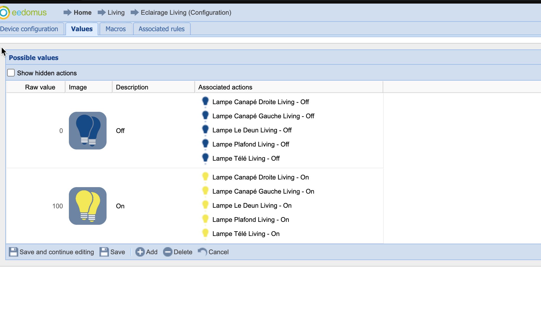

J'ai une scene qui me permet d'allumer ou éteindre plusieurs lampes.
Si la scene est déjà à Off (mais que j'ai allumé une lampe à coté indépendamment), il ne se passe rien.
Si je le repasse à On puis à Off alors tout s'éteint.
Comme faire que si je clique Off alors tout s'execute indépendamment de la valeur initiale.
Merci bcp

correction: c'est bien une scene que j'utilise (et non pas un état virtuel)
je viens de corriger mes posts.
Par contre je n'avais pas d'état Auto. Je viens de le rajouter et je vais tester.

Lorsque tu crées un scène la valeur Auto (invisible, la case à coché show hidden actions :D ) est créé automatiquement là je vois que tu as mis 0 pour tout éteindre.
Fais un test, tu crées une nouvelle scène avec juste 2 lumières et fais des tests voir si cela répond à ton besoin.
